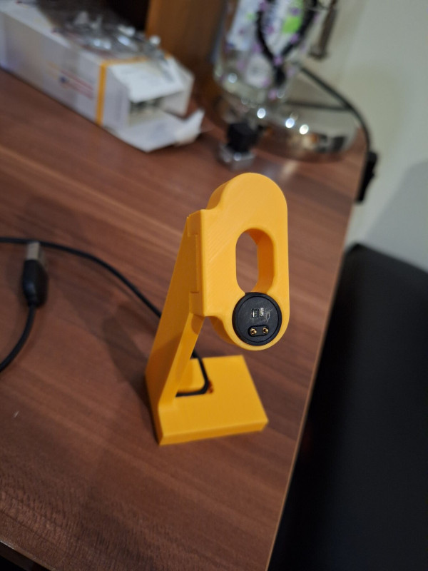

Ezt pl. pár napja nyomtattam asszonynak (Formfutura PLA Signal Yellow) és szerintem egész frankó lett - pedig asszem itt is tök maxon ment a print sebessége. -

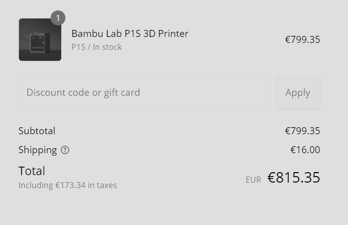

Ha jót akarsz akkor vegyél P1S-t 800€ de egy stabil jól működö gépet veszel, amivel élmény a nyomtatás
Késöbb tudsz hozzá venni AMS-t is... és akkor többszínűt is nyomtathatsz, plusz tudsz supportot is nyomtatni más anyagból vele
Amikor én vettem még p1p volt (azt is vehetsz olcsóbb 100€ val) ha nem érdekel, hogy nem zárt, bár én is bezártam azzal kezdtem, vannak rá jó tervek, de annyi mintha megvennéd a p1st... majdnem 1000óra van benne és hibája nem volt még semmi kopp kopp

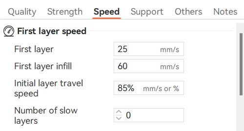

-3 felé próbáld. Én azt mondom hogy 0.05-ös inkrementumokban lehet lefelé haladni.
De az anyag most már nekem is gyanús lett hogy törik. Milyen hőfokon van a tárgyasztal fűtés és a fej fűtése?
Én ugye PEI beden nyomtatok, Polymaker PLA-val nekem 220 fok fejnél első rétegnél (többinél 210( és 60 fok asztalfűtés vált be. (De így sem tökéletes, van némi vetemedés néha - ezen próbálok dolgozni hogy elkerülhető legyen.)
Nekem slicer programból az Orca vált be, egyelőre szépeket nyomtatok vele. A saját profilját használom úgy hogy csináltam benne anyagátfolyási kalibrálást, és ezzel megy a filamentem (Polymaker PLA Charcoal Black 0.9673-ön vált be, Cotton White 0.9506-on.), plusz az első rétegek nyomtatását belassítottam ennyire:
Illetve van van ez a letöltött profilom is, ez is szépen nyomtat, de kicsit lassú nekem.
