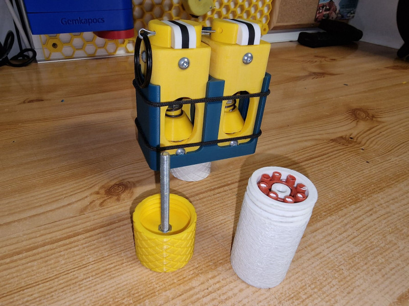

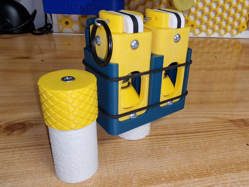

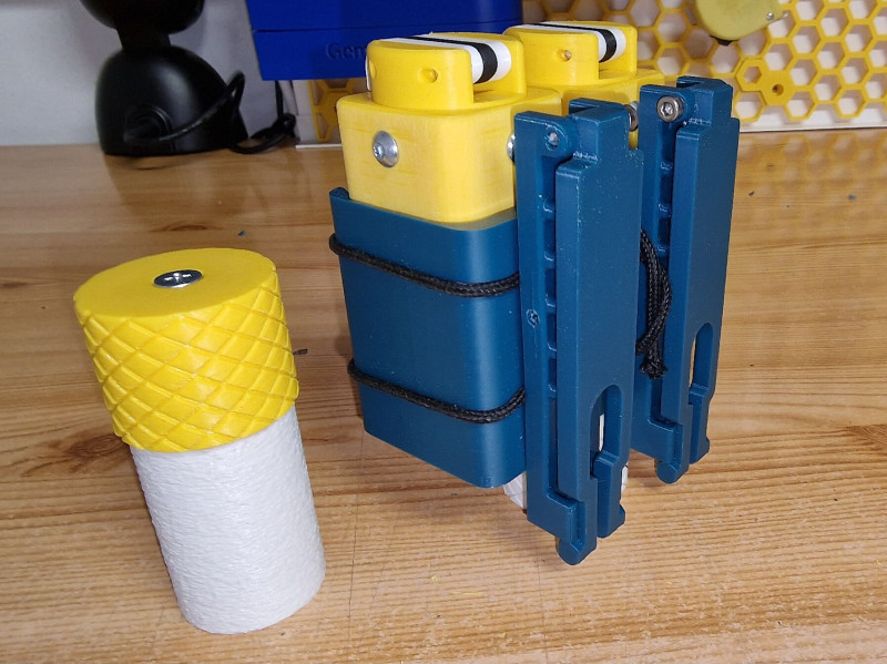

Napi print. Rózsapatronnal működő játék gránát, airsoft stb...
Hozzá molle zseb, és rózsapatron tároló és felhúzó "szerszám". -

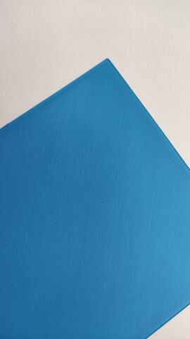

Próbáld meg megfordítani azt az üveget, sima felület legyen felül, azt mosd el forró mosószeres vízzel se ipa se semmi más csodaszer. És képek alapján egy 0,05-el lentebb teheted a z-t. Ne legyen huzat körülötte. És ne váltogasd az asztal hőmérsékletét nyomtatás közben. Így lent kell maradnia. Ja és a 210 PLA-val kicsit soknak tűnik, próbáltad lentebb vinni, 195-200 körül?

Mindennek az alapja egy jó első réteg, anélkül varázsolhatsz bármivel sosem lesz jó. Szépen lépésenként haladj lefelé, szeletelj le egy 5x5-es kockát várd meg az első réteget, ha hézagok vannak a vonalak között szakítsd meg a nyomtatást menj lentebb, ezt addig csináld még valami ilyesmit nem látsz.
Újjad végig húzod rajta simának kell lennie, ha kitüremkedés van akkor már nagyon lent van. Supportod is azért vállt fel mert az a vékony egy csík ha nem tapad le nincs mellette semmi ami esetleg segítene tartani. -
