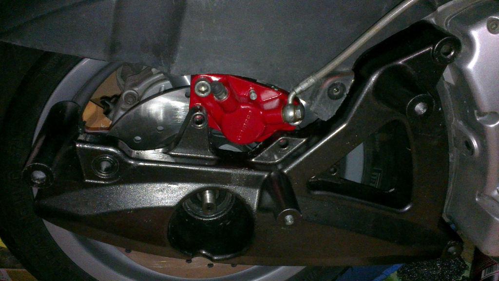

#44628
Na igen, csak a sok próbálgatás már lassan többe lesz, mint egy gyári új tárcsa.
Felinstül. Azt hittem, olcsón megúszom az EBC-vel. 13K-ért elég jó árban volt.
kcsa: jogos végülis a "kezemben van a nyomaték" megoldásnál talán úgy is jobb.
Jó hát visszamehetek, de ha a tárcsa üt, akkor nézegetheti napestig.
Az lenne
az igazi, ha lenne egy másik tárcsa, azt rakná fel, és azt mérné meg, hogy tuti-e.Írok az EBC-nek, hogy mi a javaslatuk. 0,1 is baromi sok amúgy, ha 0,01 a jó.
Bár az is igaz, hogy pont egy nagyságrenddel jobb, mintha lenne mondjuk 1 mm.Szerk: még az jutott eszembe, hogy mi van, ha most FORDÍTVA "üt"? Mert ugye
pár km belement mondjuk 1 mm ütéssel, így azon a ponton már jobban bekopott,
és tkp. most, amikor 0,1 mm-es ütéssel van felrakva, akkor jó LENNE, csak azért
"bólogat" a motor, mert most fordulatonként egyszer pont nem erősebb a fékhatás,
hanem épp ott gyengébb. (Lehetséges, hogy ez be fog kopni, és meggyógyul?

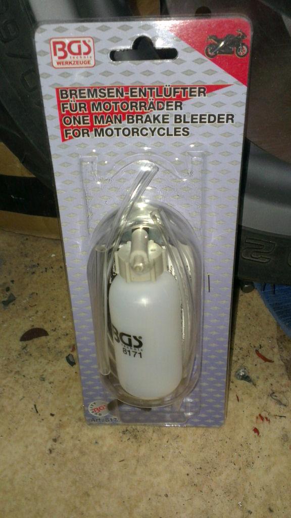

felcsapok HÉV szerelőnek, a Maját meg a Tactra cserélem...ON: egyelőre csak odaraktam, csavarok nélkül. Csípős még
az idő, nem volt annyira kellemes nagyobb tempónál (ugyan
nem akasztotta a Maja a 140-et, de 130-ig elcsavartam, ami
valósban lehet olyan 110 körül) + dumálás közben átfagytam.Ja, hogy miről van szó? Hát erről: minden itt van, ami kell az
összerakáshoz. Nyomatékkulcsom nincs, de majd szerzek.
Az viszont tuti, hogy nem kell túl erős, inkább adagolható.
Ilyen 30 Nm körül kell meghúzni elvileg a féknyereg rögzítőt:
nem tudom, mennyit küldtem rá, amivel kapott az imbuszfej.
Mondjuk még bajt nem csinál, ha jól fogja, de ha megtéptem
volna a menetet, az már gáz lenne, szóval ezt elkerülendő...
