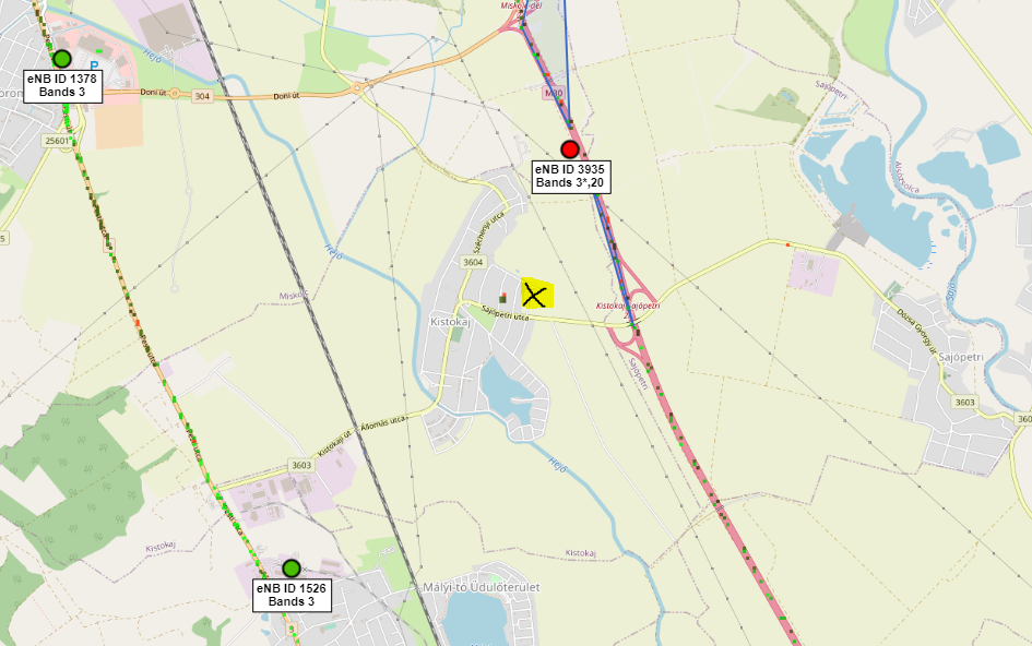

xkraiusx
Egy érdekes dolgot szeretnék veletek megosztani hátha valaki tud erre megoldást de sajnos sejtem hogy a szolgáltató hibája.
Speedtest HA egy eszközön megy 50/40.
Ami érdekesség: Mindegy hogy milyen eszköz (telefon vagy modem), mindegy a szolgáltató B20-as frekvencián a fent írt sebesség osztódik!
Kettő eszközön megy a speedtest és a 50/40 feleződik a kettő eszközre!
Próbáltam távolságot adni a két eszköz közé (KB 20 méter) ugyanaz.
Telekom-Telenor kártya, két külön előfizetés: Ugyanaz.Olyan mintha nem a torony lenne a bibi hanem a kapcsolat amit maga a torony kap, vagy maga a "sebesség" amit szór.
(Csak B20 van itt falu helyen). Szomszédos faluból az udvaron ügyesen elhelyezett modem tud nagy nehezen 20/7-et. (B3) Ebben az esetben rendes sebességet kap a B20.
Ilyennel találkozott már valaki?

Olvastam a korábbi üzeneteket és bízom benne, hogy útba tudtok igazítani. Ahol lakom jelenleg nincs kábeles internet és 2 éve azt mondják, hogy az elkövetkezendő fél évben nem is lesz, így marad a mobilnet home office miatt. Jelenleg Telenor-os flottás netes kártyám van egy B535 routerben erősen ingadozó internettel, a 2-től 50mbpsig letöltésben, feltöltésben 1-től 40-ig. (két bot antennával)Legtöbbször B20-ra csatlakozok (3935-re, 15mbps-es letöltéssel) a router szerint, próbáltam már órákon keresztül állítgatni és néha sikerült is B3-ra csatlakozni, de a feltöltés szinte nulla lett (a letöltés 30-körüli), mert ahogy a cellmapperben látom nagyon távoli toronyhoz csatlakozott (pl 2982). Van nagyon közel egy telenor B3-as elvileg (eNB ID 1526) de még sose találtam rá, ezt tudja valaki létezik-e?
Kérdéseim:
- A B535-ön lehet valahol only B3-at állítani?
- Érdemes lehet egy rendes antennát vennem? Melyiket ajánlanátok úgy, hogy csak a padlástérbe tudnám feltenni - onnan tudom szétosztani a házba - ahol betoncserépen kellene átmennie a jelnek.
- Egyéb javaslat, hogy miként tudnék kisajtolni valami szép eredményt?Az X helyén lennénk mi, innen keresem a legjobb vételt.
Köszi előre is a segítséget!

Ahoz meg kell antenna... Én nem bántam meg, hogy elhagytam a Huaweit. Nekem itt a CA nagyon rosszúl muzsikál, pedig próbáltam sokszor, van is stabil kapcsolat. Sőt mikrotik mindig azt akarja, parancssorból kellett B3 onlyra és adótoronyra fixálnom.
Szerintem ahol a B3 leterhelt ott a B20 is le lesz.Másik adótoronyra nem látsz rá?
kispéé
Eddig fixen használtam a B3-at, ami ha nincs leterhelve egész jó értékeket produkál, 80/40 kb. Na most estenként igen leterhelődik, annyira, hogy egy oldalt nem lehet megnyitni. Ilyen esetekben a B20 még szokott működni, lassan, de működik. LTE6 modemmel mindkettőt tudnám használni, így abba bízok, hogy ha gyorsabb nem is, de legalább stabil netkapcsolatom lesz. Mondjuk ezt tényleg gáz, hogy csak 10/100-as ethernet van a mikrotiken, hiába tudna többet az LTE6 ha nem tudja továbbítani...
Lehet le kéne cserélnem az egész vackot Huawei B535-re . -

sepsi0
Nálam a Mikrotik nappal B3on olyan 60-70mbit le és 40/45 fel. Éjfél után stabilan 100/50,ennyit tud a 10/100as lan miatt, amit nem is értek MikroTikéktől, de tudtam mikor megvettem, csak nem értem. CA meg CAT6 alapból több lenne elméletben, de 10/100 as lan....
Azt azért hozzá teszem, hogy a stabil 100/50 nekem kiváló lenne. Még lehet is mert erre terjed a fénykábel a legkisebb településen is.

sepsi0
Először teszteld egy napig a fix B3-at.
Nálam a CA a B20 leterheltsége miatt rosszabb értékeket produkál, mint a fix B3.
Igaz ez Telenor.(#8409) totron
A technológia miatt mindenképp 2db antenna kell. Van 10-15eft körül is használható antenna, igaz kisebb jelnyereséggel.
Vagy Ebay, pl én magánembertől vettem Németországból panel antennát 50eur-ért.
De eddig legjobb LTE antennám/modemem MikroTik LHG LTE6 kit, drága de megéri. -
