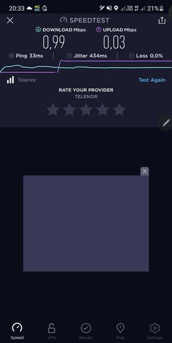

Azt hiszem bejelentem hibára, mert már a VoLTE hívást is ki kellett kapcsolni a "robothang" miatt. Kis faluról és nagyon kevés előfizetőről van szó. Eddig, szerencsére nem volt jellemző a sebesség ingadozás.
https://www.speedtest.net/result/a/7146772280

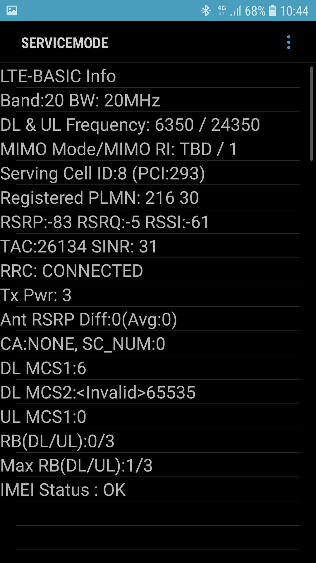

Az S7-ben ha nyomsz a tárcsázóba egy *#0011# -et, akkor feljön a szervizmenü, amiben a megfelelő sim-et kiválasztva láthatod, hogy milyen 4G hálózatot használ. Ha B20 van csak, akkor ott jellemző lehet a túlterheltség, bár napon belül hullámzóan (hajnalban a legjobb, 8 körülre erősen romlik, délig kicsit javul délutántól estig folyamatosan romlik).

Tegnap este óta a Telekom 4G mobilnet letöltési irányban eléggé belassult. Épphogy 1 megabit, de inkább 0.5 mbps. (Zala megye) Más is tapasztalta? A feltöltés rendben van. Normál esetben 50 - 130 mps körüli a letöltési sebesség szokott lenni.

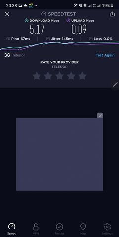

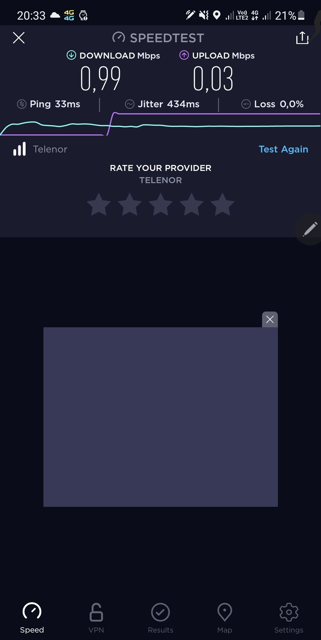

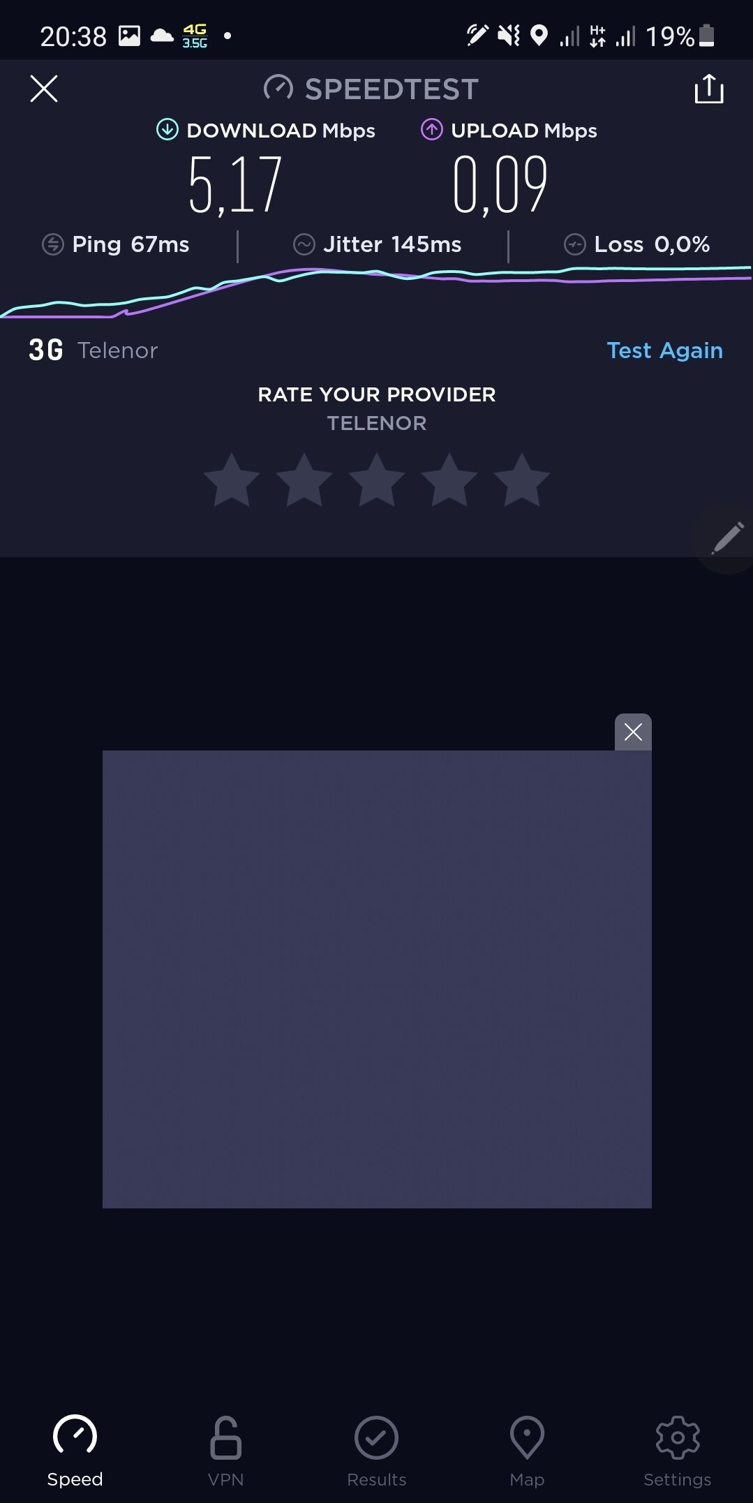

Első körben megnézném az alábbi térképen (mozgatható, nagyítható), hogy egyáltalán melyik bázisra lenne célszerű rápróbálkozni.

Rossz térerővel B20 only hálózaton ezen nem csodálkozom. Ha ez olyan területtel társul, ahol a vezetékes net is vacak (őskövület adsl, vagy vacakabb kábeltv szolgáltató van csak), akkor teljesen logikus, hogy a helyi 4G is teljesen túl van terhelve. Itt az lehet az esélyed, ha irányított antennát használsz és rálátsz valamelyik kaposvári bázisra (nincs köztetek domb).
Mivel felétek a Telekom B20-as hálózata is részben a Telenor bázisairól kerül kiszolgálásra (Szennán pl. Telekomról), így náluk sem lesz jelentős előrelépés. -

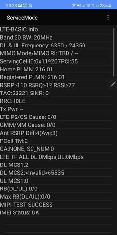

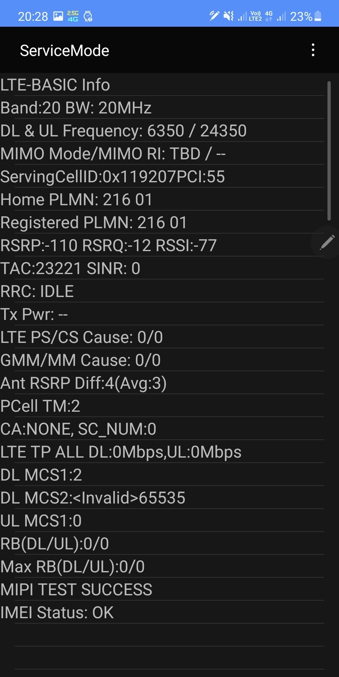

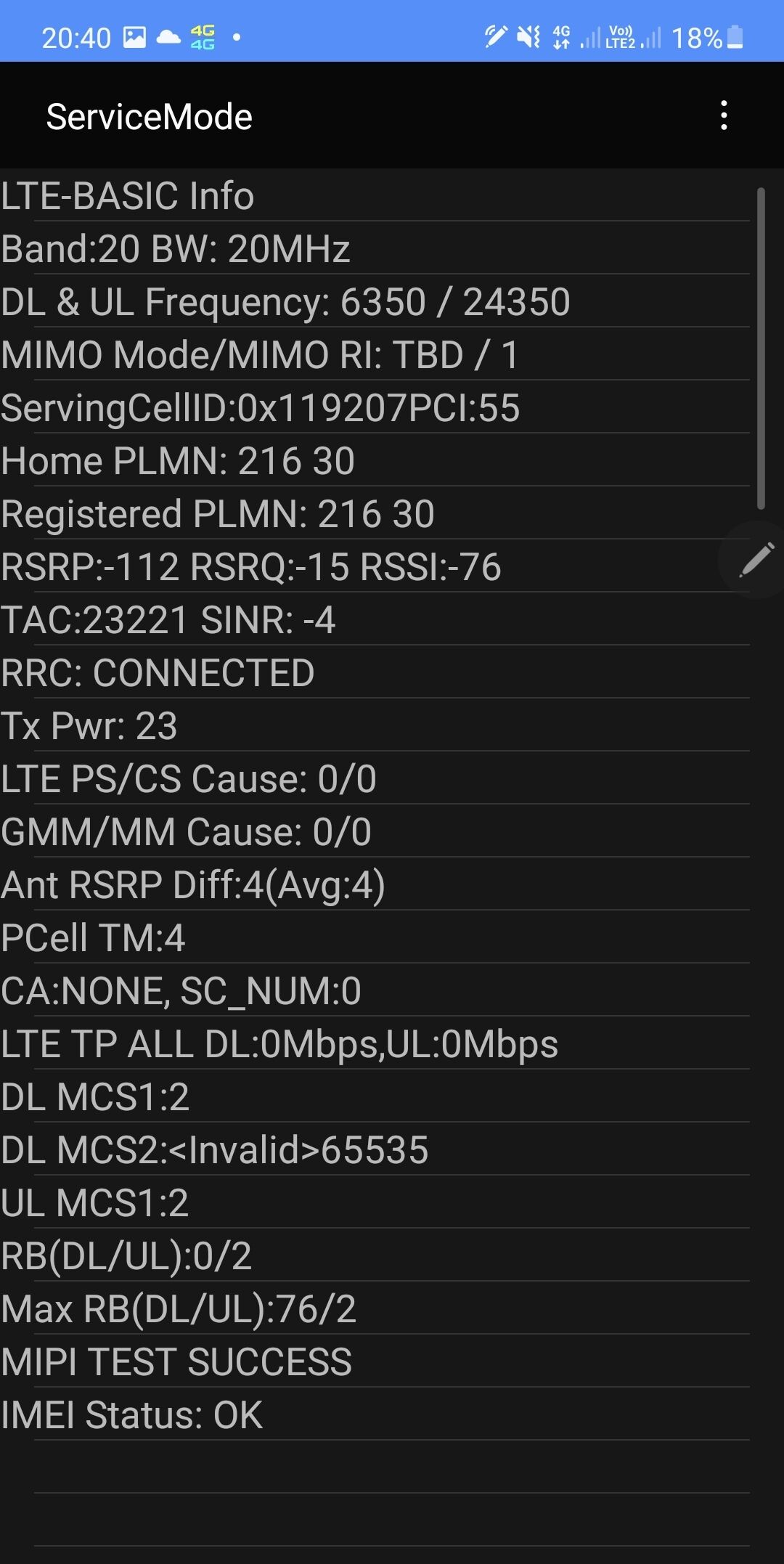

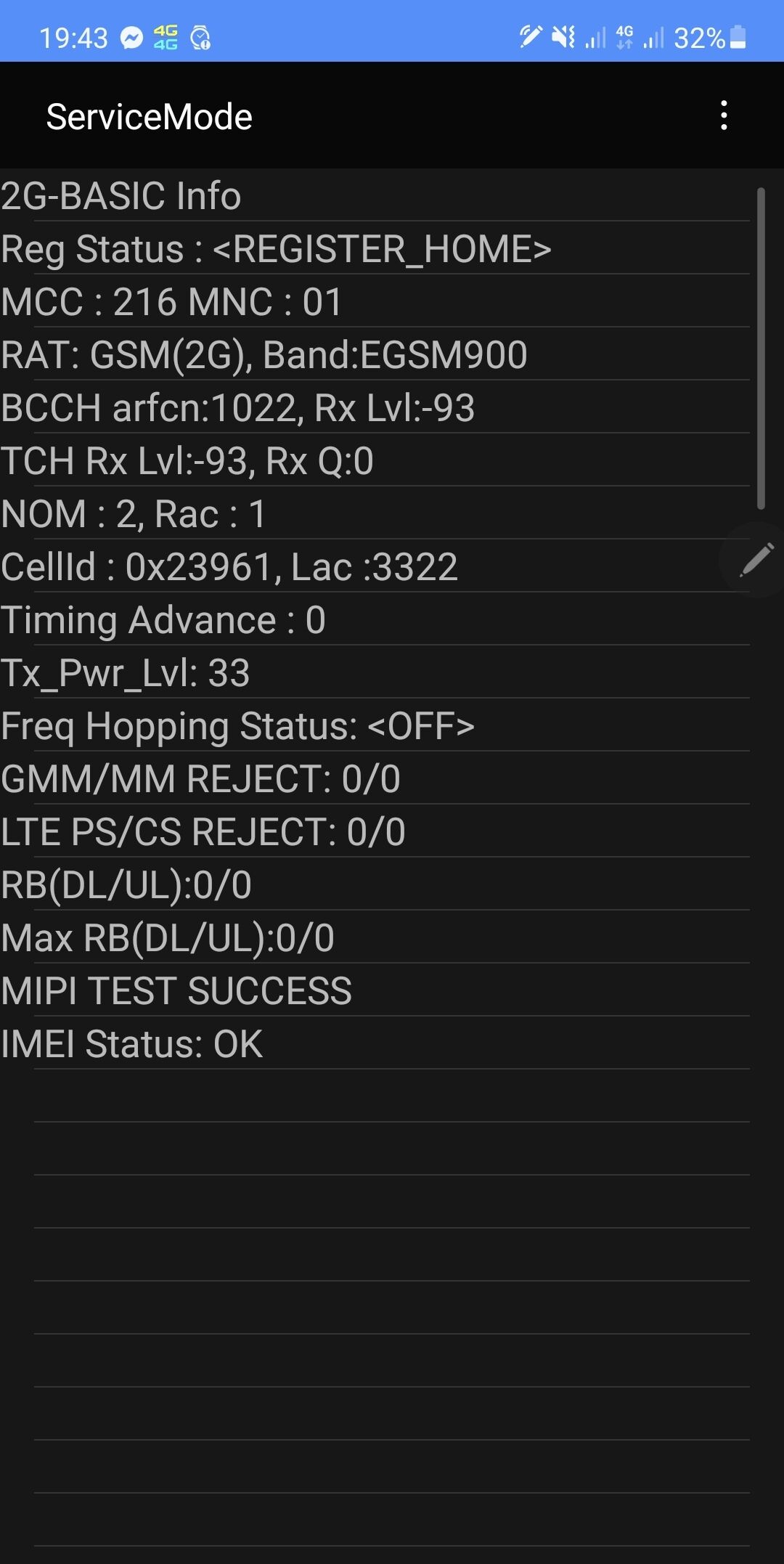

A szervizmenüben egy 2G-n működő sim látható. A fejlécben meg 4G-t mutat valami app mind a két simnek. Felül a második sim-nek 4G-t jelez a telefon. Sajnos csak sima 4G-t.
Még egyszer: Amelyik slotba teszed az adatkártyát, azt kell megnézd a szervizmenüvel. Fontos lenne, hogy a telefon közben forgalmazzon az adott sim-el adatot (pl. menjen a háttérben valami letöltés, média, stb.). -

Ez a telefonban lévő Telenoros sim, gondolom az adatkártya ugyanezt tudja. Nem?

Akkor első körben beteszed a telefonba a sim-et (beállítod a net apn-t ha Telenor adatkártyáról van szó) és megnézed, hogy 4G vagy 4G+ jel van-e fent.
Ha 4G+ az már jó jel.

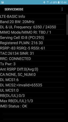

Második körben nyomsz a telefon tárcsázójába egy ilyet: *#0011# a feljövő menüben kiválasztod azt a sim helyet, amibe az adatkártyát tetted, és kapsz egy egész képernyőre való információt.
Ezek közül a fenti BAND, a harmadnál az RSRP, 60%-nál a CA (ha nem none, akkor még az (S1) sorban a lényeg. -

A routered cat4-es, ami azt jelenti, hogy nem tud két-három frekvenciát összefogni. Ez terhelt környéken nem jó, ha kicsi a térerő, akkor meg főleg nem.
Kaposváron és környékén a Telenor jellemzően a B3 és B20-at fogja össze. B3=1800 MHz, B20=800 MHz. Ha olyan 4G eszközöd lenne, ami képes lenne a két frekvencia összefogására ÉS lenne nálad rendes térerő (rá tudnál akasztani az eszközödre valami jó antennát), akkor lenne esélyed a sebesség növelésére. Vagy akkor, ha az eszközödben állítható, hogy melyik frekvenciát használja (B20 helyett pl. a B3 lehet jobb). -
