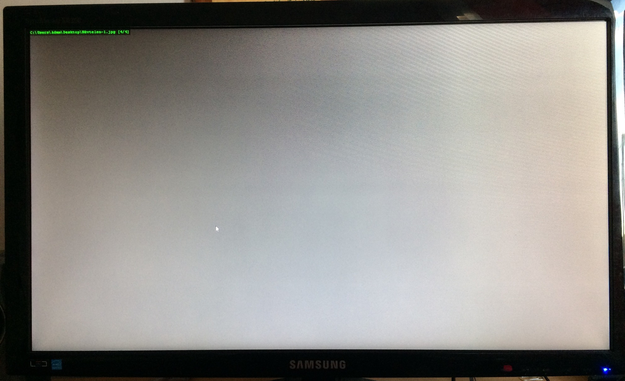

Adott egy Samsung Syncmaster S22A200B monitor. A monitoron, számítógéphez kapcsolás nélküli állapotban, elérhető a menü, de abban nem lehet lépkedni illetve kéri a jelkábel csatlakoztatását digitális kábelen keresztül. A probléma a következő. Számítógéphez kapcsolást követően se digitális, se analóg kábelen keresztül nem jelenik meg kép. A számítógép érzékeli, de nem ismeri fel a megfelelő driverek telepítését követően sem, valamint a monitor is érzékel jelet, mert ekkor már nem kéri a jelkábel csatlakoztatását.
Amiket tettem eddig az ügy érdekében:
- driver telepítéssel megpróbálni kiküszöbölni az ilyenfajta hibákat
- analóg és digitális kábelen keresztül küldeni a képet
- a kábelek működőképességének és megfelelő csatlakozásának ellenőrzése
- két féle számítógépen is kipróbáltam (1. Toshiba laptop: satellite c660 tudom öreg, de már ment róla projector meg régebbi monitorok, tehát a támogatás megvan hozzá valamint 2. egy asztali számítógépen, melynek paramétereit nem tudom, de jelenleg is egy újabb típusú Samsung Syncmaster monitor van rákötve)Ha bármilyen adatra szükség van még, megírom. Előre is köszönöm segítséget és az értelmes hozzászólásokat.

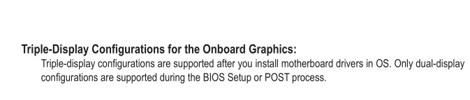

Kipróbálhatod egy TV-vel is, ha van a környéken, mindenesetre én nem vállalhatom a "felelősség súlyát", tehát csak azt mutatom, hogy mit kell nézni ilyenkor.
Alaplap:
http://download.gigabyte.eu/FileList/Manual/mb_manual_ga-b85m-d3h_e.pdf
CPU:
http://ark.intel.com/products/75043/Intel-Core-i5-4570-Processor-6M-Cache-up-to-3_60-GHz
# of Displays Supported ‡ 3
Nekem például az alaplap három kimenetet támogat, CPU egyszerre legfeljebb kettőt. Tiédnél úgy néz ki, hármat írnak.
Radnix
2 monitort szeretnék működtetni az alaplapról, mivel videokártyám nincsen.
Lehetséges ez?
Az alaplapom: GIGABYTE GA-B85M-D3H
A CPU: i5-4570
Az egyiket DVI csatlakozón, a másikat HDMI-vel csatlakoztatnám.
Kérlek válaszoljatok, mert ha nem lehetséges, akkor nem veszek még egy monitort.

Olyan kérdésem lenne, hogy adott a monitorom egy samsung sa300 és egy idő után elkezdett a jobb felső sarokban csikozódni, ami kifakult. Mellékelek egy képet
, amin talán látszik. Szerintetek mi lehet a gond ? Érdemes pénzt költeni rá vagy felesleges. Szét is kaptam kicsit belekukkantottam hogy nem-e valami érintkezési hiba de avatatlan szemmel ezt nehéz volt megitélni
Néha szokott villódzani az egész kép is. Laptophoz kötve használom, de az kizárt hogy rossz legyen mert több monitorral is próbáltam ott hibátlan volt. DVI és VGA kábellel is próbáltam de ugyan úgy megvan a hiba. Köszi a segitséget előre is

Alaplapomon háromféle kimenet is van, de abból egyszerre csak kettőt tud meghajtani.
Noha a BIOS / UEFI képernyőt normális esetben mindkettőre kiadja, a HDMI-nél mégis előfordul, hogy az sötét marad, csak a Windows indítja el.
Vagy fordítva is megközelíthető: kezdeti teszteknél én még úgy láttam, hogy a HDMI-re egyáltalán. Később feltűnt, hogy néha a TV-n is látom teljes bootfolyamatot. Így nagyjából megfoghatatlan, hogy mitől gondolja meg magát. Tehát ez a része nem monitorkérdés.
