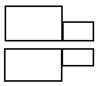

Ha eltérő (vagy nem eltérő) méretű képernyőket akarsz kiterjesztett módban, a beállításoknál lehet választani (drag&drop), hogy például a kisebbiket hová akarod illeszteni:
Balra-jobbra is lehet cserélgetni, vagy fel-le, csak azt már nem rajzoltam.
Amikor a laptop 1920x1080 volt, a kiterjesztés pedig 1280x1024, ott egy kicsit másképp jött ki az illesztés, illetve az arányok.
aneda
A következő bánatom van.
Vettem egy laptopot 2880x1620-as kijelzővel, és rá van kötve egy 1280x1024-es felbontású monitor kiterjesztett képernyő üzemmódban.
Sajna nem látom az egész asztalt a kiterjesztett monitoron, mert túl "nagyban" jelenik meg a kép.
Az eddigi FHD-s laptoppal nem volt ilyen probléma.
Intő jel hogy azt mondja a Windows 7, hogy 1600x1200-nál kisebb felbontás setén előfordulhat, hogy nem fér el néhány elem a monitoron.
A monitor cserén kívül van esetleg egyéb megoldás? -
Kernel

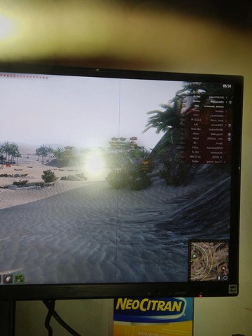

#18847
Másnak is akadt ilyen gondja:
http://en.community.dell.com/support-forums/peripherals/f/3529/t/19594660
http://www.overclock.net/t/1408092/dell-2312hm-backlight-problem
A lépek alapján úgy tűnik, ez a monitor olyan local dimming háttérvilágítással rendelkezik, ami több szakaszban képes szabályozni a négyoldalú élvilágítás fényerejét.
Noha LED-hibákkal szoktam találkozni TV-knél, ami lehet időszakos hiba is, tehát néha megjavulhat, de már nem lesz tökéletes. Ha egy LED szakadozik, attól egyszerre több is kialszik, a soros kötés miatt. Vagy az összes, ha olyan konstrukció.
Itt viszont nem feltétlenül erről van szó. Lehet csak a local dimming szoftveres jellegű kiakadása is.
Menüben kikapcsolnám a dinamikus kontrasztot, ami egyébként is elég hülye találmány, hátha akkor nem tud megbolondulni. Vagy Local Dimming, ha létezik ilyen opció.

néha megjelenik egy két pixel széles, függőleges kék csík egy régi NEC 19" IPS monitoron.
Idővel, vagy pár percre kikapcsolással eltűnik.Mi lehet? Melegedés? Kontakthiba?
