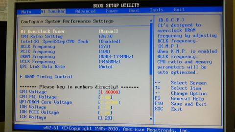

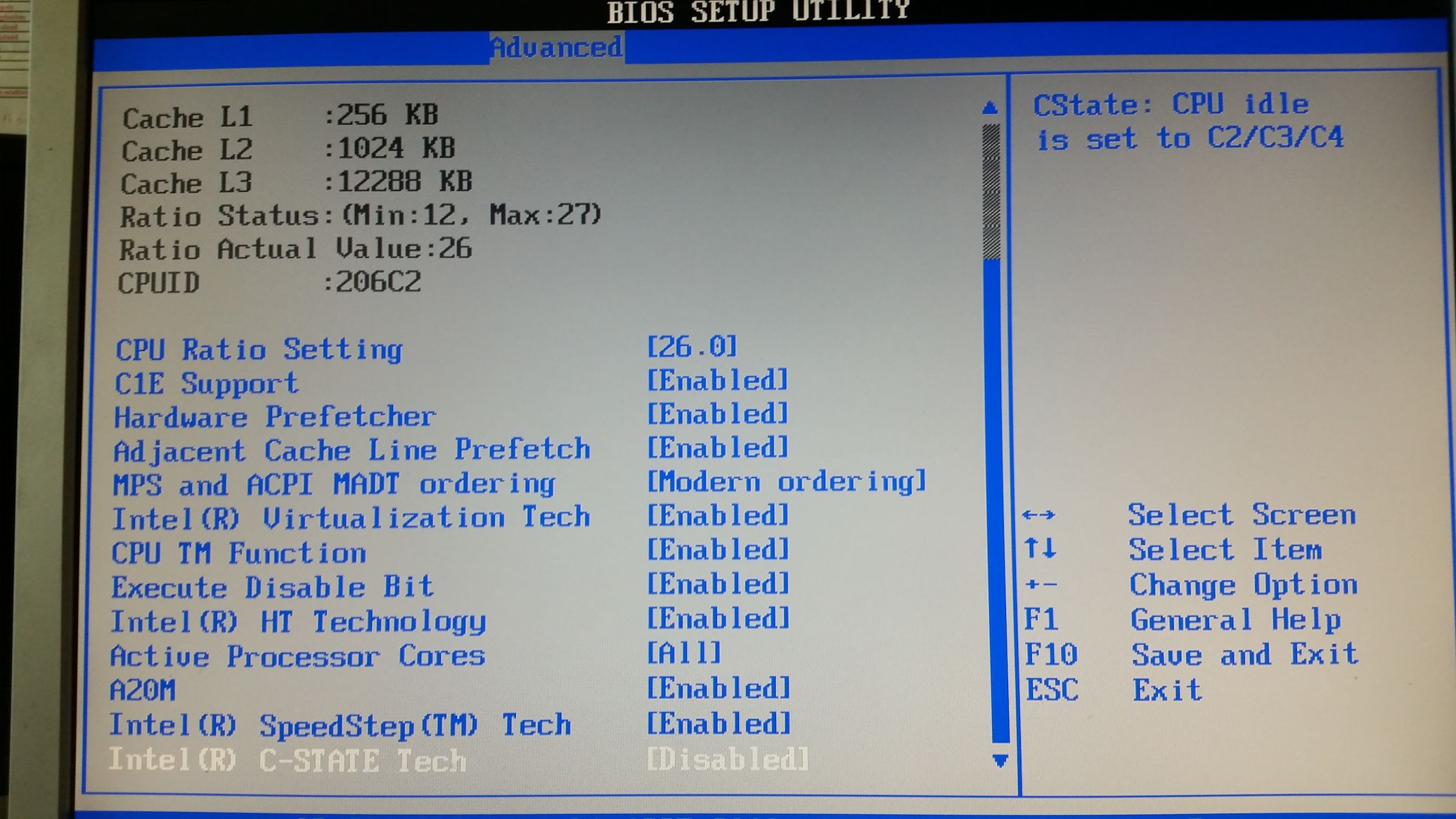

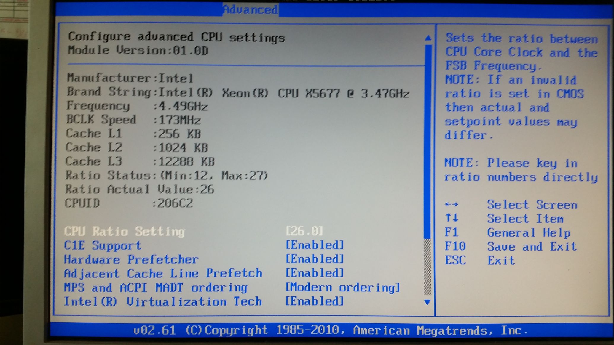

Volt pár sikertelen OC beállitásom mire kifacsartam az X5677-ből a 4,6 GHZ-et, de mindig visszajött a legutolsó, még működőképes beállitásokkal (Asus P6T Deluxe alaplapban).
Bár ez igy működött már nekem az X38 (Asus P5E3 Deluxe) + S775 X3360-as XEON kombóval is.
