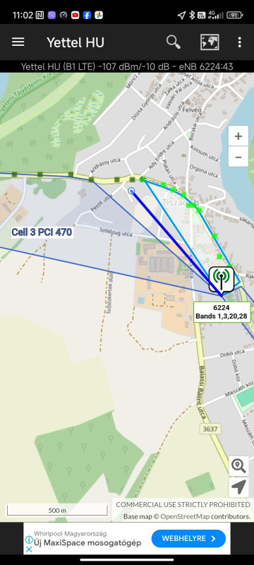

csaszi75
Danecay
#105441
Igazából ennek a hosszú írásodnak az utolsó bekezdése a lényeg.
A routered és a telefonod más és más frekvenciákat más és más módon fog össze.
Pont ez a mobil szolgáltatás lényege, hogy épp a rendelkezésre állót fogod kapni, de soha nem ugyanaz az érték. Mindig eltér kicsit, attól függően, hogy épp mi a letöltött tartalom.
A router mögött lévő desktop gépre tedd fel a WindowsStore-ból a Speedtest.net APP-ot, azon lehet állítgatni, hogy 1 szálon fusson, vagy több szálon a mérés.
A telefonod wifi kezelése feltehetően sokkal fejlettebb, mint a routerhez csatlakozó egyéb wifi képes eszköz.
A telefon modem része feltehetően sokkal fejlettebb, mint a router modem része..
Tehát nagyon sok tényezőből áll össze ez a képlet.
Szerintem teljesen jók azok az értékek, amiket írsz a mérésekre.
Olyanra is gondolj pl, hogy ha valaki a szomszédodban futtat egy torrentet, modern CAT19-20 eszközzel az simán "lenyúlja" előled a sávszélességet.. addig, amíg letölt 5-10 GB filmet.. stb.
De a cellmapperes képed alapján simán lehet, hogy egyszer az egyik cellán van az eszközöd máskor meg a másik cellán van az eszközöd.
Az egyik cellán lehet csak 10/10 CA van a másikon lehet van 10/20 vagy 15/15 CA.
Az pedig alap, hogy 4G-n figyel a készüléked, ha nem forgalmazol szinte semmit, majd amikor meg elkezdesz letölteni pl egy UBUNTU iso file-t akkor felmegy 4G+-ra.A TV szolgáltatás pedig tutira úgy van a Yettelnél is gondolom, mint más szolgáltatóknál, hogy bizonyos számokon van valamiféle QoS, hogy előnyben részesíti a sajt Y-TV-t, vagy esetleg hátra sorol valami kevésbé fontosnak megjelöl SIM-et.
A lényeg, hogy olyan routert használj, ami minél magasabb UE kategóriájú..
PL én egy 5G képes routert használok, de csak 4G lefedettségem van, amíg egy régebbi csak 4G képes routerem volt, addig a fele ennyi volt a sebességem.. De a lényeg a CAT19 és felette.. Plusz az eszköz nem árt ha tudja a WiFi6-ot, azzal is sokat lépsz előre.De mondjuk az is jó kérdés, hogy mi a sebességhajhászolás lényege?
Mi az ami nem megy a jelenlegi elérhető sebességed mellett?
Illetve a korlátlanság, az sehol nem a maximálisan elérhető korlátlan sebesség értéket jelöli, hanem a korlátlanul letölthető adatmennyiséget.
Pár éve mindenhol ezt írják a szolgáltatók, hogy a maximálisan elérhető sebesség ennyi és ennyi, de mellette a garantált az nulla.
Ha még ezek sem elegek, akkor külső antennát érdemes felszerelned

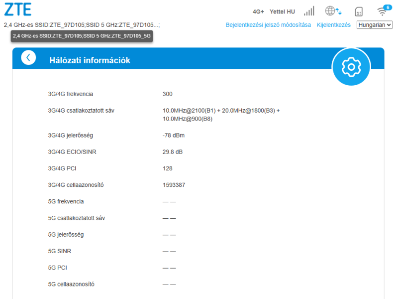

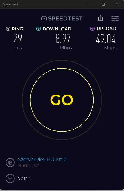

Sziasztok! Köszönöm mindenkinek a hozzászólást.
"Két fontos dolog:
A 4G+-t semmilyen eszközön nem látod?
Cellmapperen miket látsz a lakóhelyedre?"Nem, semmilyen eszközön nem jelent meg a +, csak simán a 4G és a CellMapper is csak B20-at írt a toronyra.
"írj nekik üzenetet, hogy eddig gyors volt most meg nagyon visszaesett: [link]
vagy hívd fel a 1220-at."Mint a végleges hozzászólásomban is olvashattad, felhívtam őket, és véleményem szerint, pedig direkt a hálózati hibabejelentést menüt választottam, az ügyintéző mindenféle mondvacsinált magyarázatokkal, vagy olyan válaszokkal próbált meg lerázni, hogy ő nem lát hibát, az pedig nem jelent hibát, hogy én nem látok 4G+-t, annak amúgy sincs jelentősége, meg, hogy csak a VoLTE-hez kell, és elhangzott valami olyasmi is, hogy bár az internet sebességén is képes gyorsítani max. 30%-ot de ez nem befolyásoló tényező és ilyenek.
"Otthonnet 4G+ esetén elérhető, ahol több frekit is összefog. Keleten (úgy látom ott laksz) a B20-at a telekom biztosítja. Jelenleg olyan mintha a Yeti bázist nem látnád."
Ezt én is így tudom, viszont amennyiben csak 1 frekvenciát látok, az úgy nem nagyon van mit összefogni. Én szinte teljesen biztos vagyok benne, hogy amióta szeptember óta nálunk is elérhető a 4G+, az óta lehet korlátlan Otthon Net + Yettel TV szolgáltatást igénybe venni. Előtte is volt nálam próbára Yettel Otthon Net LITE, mert korábban csak ez volt elérhető, amit nem is igazán használtam, mert elég lassú volt, lassabb mint a szolgáltató amit ki akartam volna vele váltani, ráadásul még drágább is, így próbaidő alatt max. annyira használtam, hogy rápróbáljak néha, néha, hogy változik e esetleg valami, mai aztán meg is történt mint írtam szeptemberben, viszont tegnap volt, hogy 9Mbps alatt mértem Speedtest-el, az ügyfélszolgálatos haver meg azt mondja, hogy nincs semmi probléma.
Megjegyzem, mára már változott a helyzet. A routeren már megjelent a 4G+, a tegnapi 4G helyett, érdekes módon a tegnapi 3G/4G csatlakoztatott sáv-nál jelölt: 800 MHz (B20) helyett, ma a következőket látom: 10.0MHz@2100(B1) + 20.0MHz@1800(B3) + 10.0MHz@900(B8) és a tegnapi naphoz viszonyítva, amikor a 3G/4G ECIO/SINR érték, volt, hogy leesett 2dB-re is akár, ahol ugye az optimális 20dB vagy a felett lenne, az most nálam majdnem 30dB. De a lényeg, hogy az ügyfélszolgálatos szerint minden rendben volt korábban is.
Azt sem értem, hogy miként lehet náluk, a garantált sebesség 0 Mbps, amikor árukapcsolva is árulják a Yettel TV szolgáltatásukkal, aminek, legalább, hogy 1db. eszközön zavartalanul elfusson, ahhoz min 10Mbps-os sebesség garantált kellene, hogy legyen, amihez látszólag úgyszintén nem garantálnak legalább egy minimális sávszélességet sem. Viszont egy háztartásban, főleg ahol egy egész családról van szó, több internettől függő szolgáltatás van, sőt, manapság már a legtöbb ilyen, legyen szó a különböző sreaming szolgáltatóktól kezdve, amit akár párhuzamosan többen is nézhetnek a családban, az online, ne adj Isten egy felhő alapú játékszolgáltatáson keresztül, egészen odáig, hogy Steam-ről, vagy PS Store-ból, vagy legyen szó bármilyen platformról, közben még játékot is töltenék le, ami már manapság már teljesen elfogadható ~100Gb is lehet..., ez a garantált 0 Mbps-os sebesség azért elég vicces.
És nem azért bosszankodom mert lehetnek technikai problémák időközönként, hanem amiatt, mert éppen ezért hívtam fel az ügyfélszolgálatot, hogy ez után érdeklődjek, aki azt mondta, hogy nincs semmilyen probléma, meg hogy egyébként sem lehet okom panaszra. Kérdeztem, hogy nem e állítottak az elmúlt időszakban valamit? Arra is az volt a válasz, hogy nem, miközben én azt tapasztalom, hogy valami biztosa nem kerek.A CellMapper is eléggé furcsa nekem, bár tény, hogy nem értek hozzá, de kb. olyan, mintha 2 cella között helyezkednék el pontosan, ahol nincs is lefedettség, vagy rosszul értelmezem ezt?
Létható, hogy már a torony mellett is megjelentek a B20 melletti további sávok, ennek ellenére a telefonom továbbra is csak 4G-t ír, viszont legalább amennyiben elindítok pl. egy speedtest-et, a teszt felénél megjön a + jelecske is, ami ezt követően boost-olja meg a mért sebességet, amivel így le tudok mérné 120-130Mbps-ot. Érdekes, mert a router, mint említettem már alapértelmezetten 4G+ diagnosztizál, azzal csak 80Mbps ot mérek számítógépen. -

Sziasztok!Tanácsotokat, véleményeteket szeretném kérni! Otthoni és Mobil internet szolgáltatássomnál is észrevettem, hogy eltűnt a 4G mellől a + jelölés. A háztartásban lévő telefonok mellett, a Yettel TV-hez kapott ZTE Router, is csak 800MHz(B20)-at jelez. Meggyőződésem, hogy korábban több frekvenciát vagy sávszélességet sorolt fel a a router egyidejűleg a hálózathoz kapcsoltként. Én úgy tudom, hogy a 4G+, éppen azért PLUS, mert képes több frekvenciasávot valamint azok teljesítményét összeadni. Sőt. talán (úgy gondolom) a korlátlan otthon netet is csak az ilyen kapcsolatok mellé adják.
Nálunk szeptemberben volt hálózatfejlesztés és mondjuk úgy hogy az óta elérhető csak az Otthoni korlátlan internet, + a Yettel TV. Ez sem teljesen így volt, mert nekünk éppen sikerült előfizetnünk, rá, de aztán vagy 1,5, 2 hónapig ismét elérhetetlennek jelezte a Yettel rendszere. Ez minket nem annyira foglalkoztatott, hiszen mi használtuk. Ma figyelmes lettem egy eléggé fájó sebességcsökkenésre, miközben pl .a Disney + is többször hibára utalva kilépett, minekután egy Speedtest sebességmérést követően ezt mértem.
Felhívtam az ügyfélszolgálatot, akik közölték velem, hogy nálunk a korlátlanság a a vállalt felelősség, nem pedig a sebesség, ahol egyébként 0 Mb/s a garantált. Értem én de akkor, hogy kínálnak TV szolgáltatást a hálózatukon, miközben, egy internetes elérhetetlenség is el tudja lehetetleníteni az embert, de ha még a TV nézési lehetősége is ezen múlik?
Mondtam az ügyfélszolgálatosnak, hogy csak B20-ra csatlakozik az eszköz, erre, ő azt mondta, hogy nem lát hibát, és, hogy amúgy is milyen kiemelkedő a forgalmazásom, szóval elvileg nem kellene, hogy panaszom legyen, miközben én semmilen extra letöltési tevékenységet nem végzek, hacsak az nem számít annak, hogy a 2 gyerekem elég sokat Youtobe-ozik, és magától érthetően minden egyéb streaming szolgáltatás a Yettel hálózatán keresztül megy.
Mivel, nem vagyok szakértő a témában, rákérdeztem a 4G+ lényegére, teljesen primitíven megfogalmazva, úgy, hogy én mint laikus is megértsem. A srác azt mondta, hogy ilyen szolgáltatás pl. a VOLTE. Ezzel csak az a bajom, hogy még hálózatfejlesztés előtt, maikor még csak az Otthon NET Lite volt elérhető, feltehetően ugyanúgy kizárólag B20-on, VOLTE szolgáltatásom már addig is volt, natív internet szolgáltatás kapcsán pedig sohasem olvastam VOLTE-ről, tekintve, hogy ennek az értelmezése "Voice over LTE"
Na most a kérdésem, hogy az ügyfélszolgálatos srác próbált meg megvezetni, vagy tényleg én vagyok ilyen sügér? T9bbsz9t kért elnézést. hogy az 5G-s hálózat még nem érhető el nálunk, de nem is arról volt szó, ezzel kb. tisztában voltam., a kérdésem az volt, hogy miért nem látok további hálózattokat és, hogy miért lassult le ilyen mértékben az internet, miközben ő bőszen magyarázta, hogy semmilyen szokatlant nem tapasztal, velem ellentétben.
