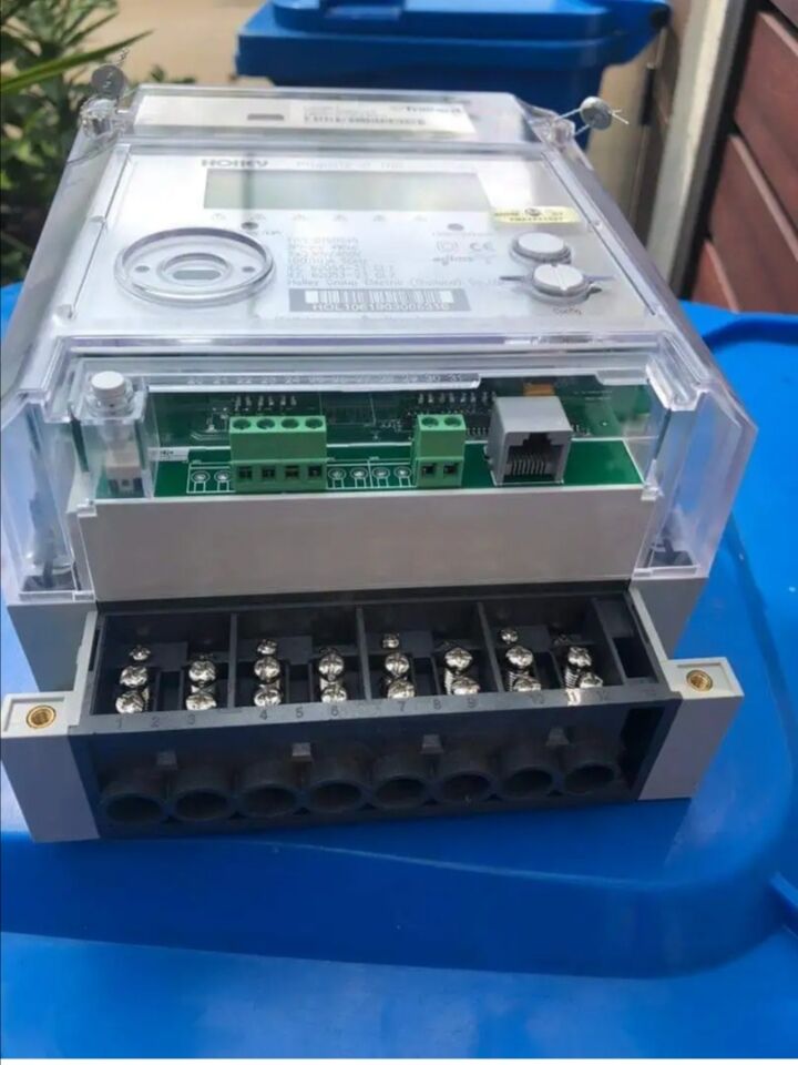

Erwinke #34360 üzenetére
Rá kell kötni valahol a 4/5 érre. 3 fázis, PEN vagy 3 fázis, PE és Null.
Az óra figyeli az áram irányt, ha kisebb a fogyasztása a háznak, mint az inverter termelése, az áram "kifelé folyik". Ezt fázisonként figyeli az óra. 180-ba méri a fogyasztást, 280-ba méri a felesleget a termelésből(amit az inverter megtermel, de a ház nem fogyasztja el)Az órába egyébként 7/8 vezetéket kell kötni, attól függően melyik szolgáltatási terület. Méretlen, szolgáltatós kismegszakító, villanyóra betáp oldal. Mellette lévő helyről lakás elosztó. 2 fázis 6 luk(bejövő,elmenő,bejövő,elmenő,bejövő, elmenő) 7. Lyuk PEN, ha olyan a terület, csak az óra kapja, 8-ba semmit nem kötsz, ha olyan a terület, 8. lyukba az elmenő PEN.
1 bejövő R fázis
3 elmenő R fázis
4 bejövő S fázis
6 elenő S fázis
7 bejövő T fázis
9 elenő T fázis
10 bejövő PEN
12 elmenő PEN -
