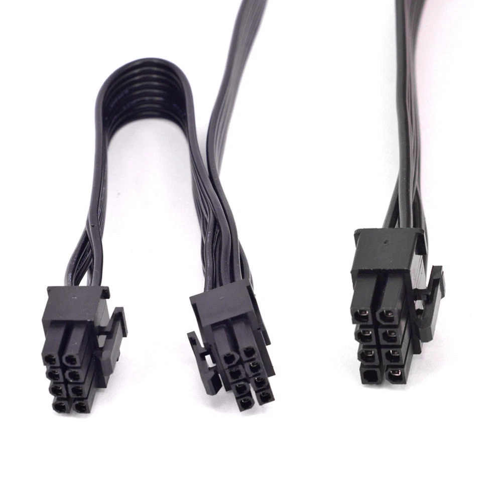

Én a Seasonic gyári, táp mellé adott kábelét használom (2x8pin to 12vhpwr)
Nem is fogom cserélni, nem merem
A Seasonicban jobban megbízom.Érdekesség (leeht, hogy csak nekem
) , hogy a 12 pines végén a 4 pici csatlakozóból csak 2 van bekötve ezen a kábelen (bár ahogy látom, másnál is) az nvidia adapterén viszont mind a 4. -

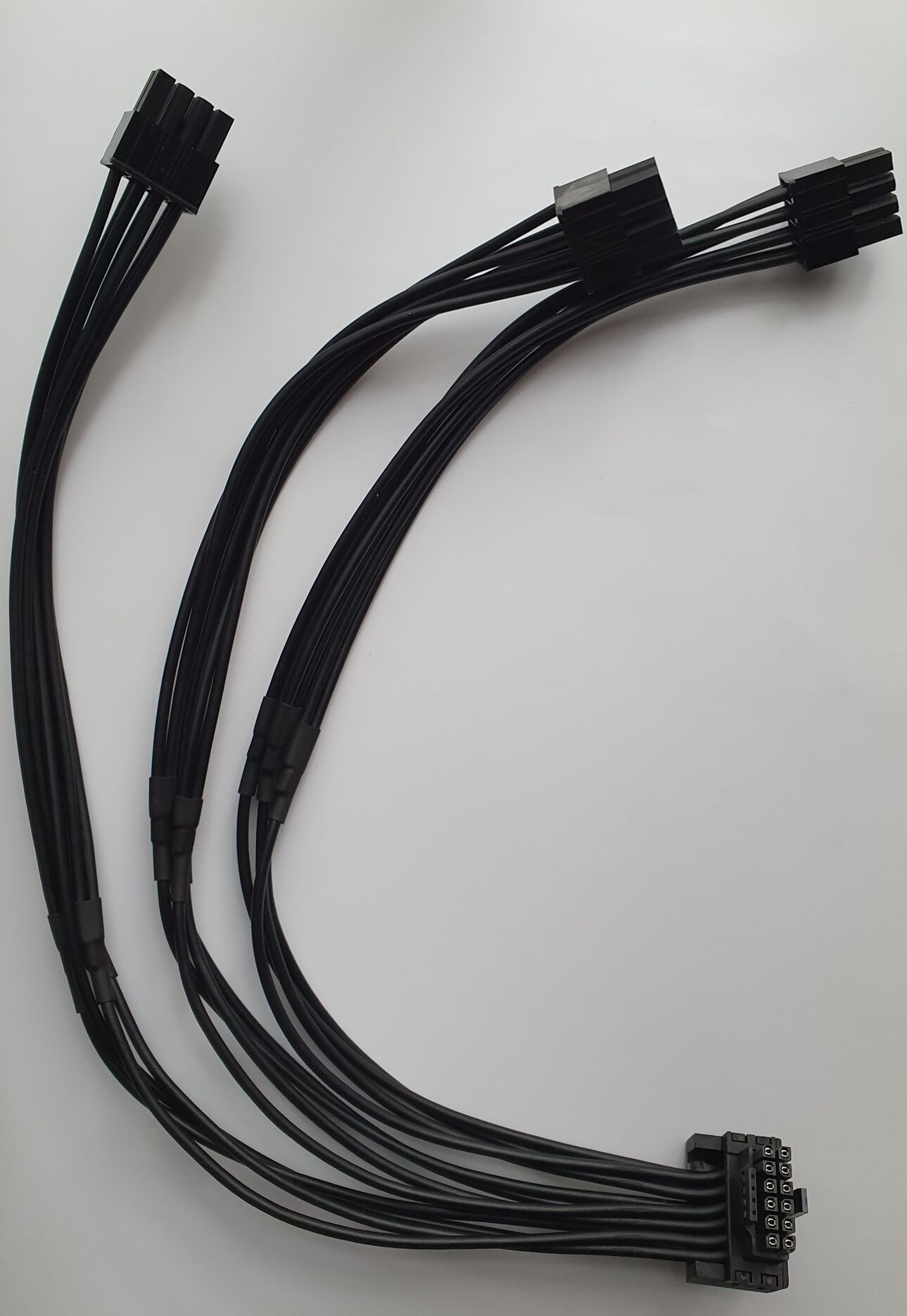

roger.smith a Te embered, egyedi kábeleket gyárt és van mindenféle 90 fokos csatlakozója is. Én az Ő munkájában jobban megbízok, mint a CableMod cuccokban a kép alapján.
Gyártott már nekem tápspecifikus kábelt miniITX konfighoz és jelenleg is használok a gépben általa készített kábelek. -

A 3 ágas átalakító csak a hülyebiztosság miatt kell, hogy aki esetleg ilyet dugna bele, annak is kelljen legalább még egy másik, ne egy ágról próbálkozzon a táp.

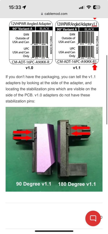

Az a baj, hogy nem derül ki sehol, hogy melyik a V1 és V2 és mi a különbség.
@hackeeeee: Nálam nagyon kevés a hely a házban, szóval ezért vagyok rászorulva. Elférek a gyári kábellel is, de csak 2 végem van, amit a tápba tudok dugni és jobban örülnék ha 3 ágon oszlana el a terhelés. Plusz így annyira nem egészséges a kábel hajlítása.

Nekem múlt héten érkezett meg a hajlított csatlakozós egyedi cablemod kábel, de ment is rögtön RMA, mert nem ment vele a kártya. Szerencsére egyéb gond nem volt, de egyelőre nem indul jól a történet.
