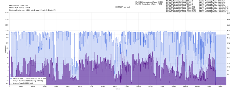

A Fegyverek c film gyári HDR plotja, látszik rajta amiről számtalan alkalommal beszéltünk itt, jönnek az egyre nagyobb fényerőre képes tv-k 2000 nitet tud HDR-ben stb...aztán itt egy mostani HDR film...a 200 nitet sem éri el benne a max csúcsfény. Kb SDR-t nézel HDR-be "csomagolva". Nyilván nem minden film ilyen, de mostanában elég sok ilyen van, és nyilván nem csak ez számít ..de ezt így ebben a formában kár HDR-nek nevezni.
Amit én kreáltam az így néz ki:
