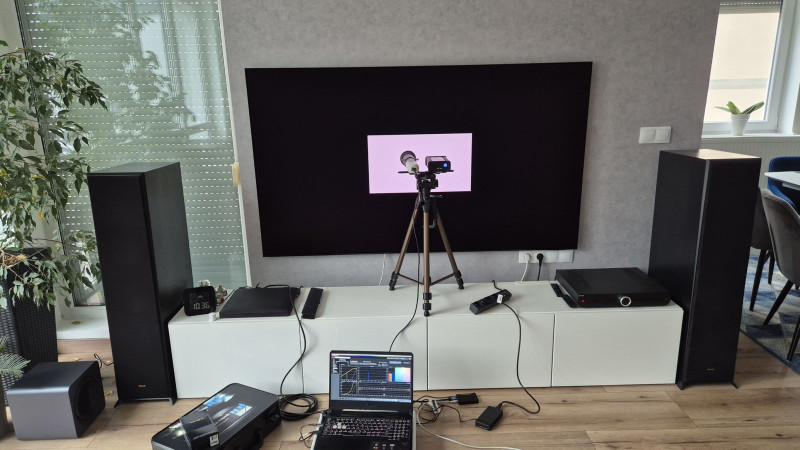

Vasárnap kalibraltam egy samsung 77s95f-t. Igaz az qd oled, de altalanossagban minden samsungra igaz amit irni fogok.
Gyarilag a legszinhelyesebb kepmod a filmmaker, a lehszinhelyesebb szinhomerseklet pedig a meleg2.
Lényegében sok dolgod nincs muszer nelkul, csak válaszd a filmmaker kepmodot, az energiatakarekossagot kapcsold ki, az ai funkciókkal egyutt.
Az s95f gyarilag meglepően jo volt (na nem volt kiemelkedő, de egészen jo volt)
Alaves szépen leirt előttem mindent.

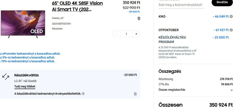

77"-os 1 hónappal ezelőtti kuponos árára emlékszik esetleg valaki?
Árukeresőn ennyi
Samsung Jutalom pontok (előtte aktiválni kell)
01. A kezdéshez csatlakozz Samsung Accounttal.
02. A következő lépésben olvasd el és fogadd el a feltételeket és kikötéseket!
03. Nézd meg a pontjaid és előnyeid a Jutalmaim oldalon! -
