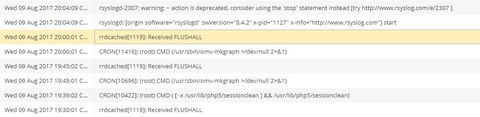

Kiratheonly
#5384
Arra gondoltam letiltod az rsync szervert és minden rsync feladatot.
De amit linkeltél listát abban nem látok rsync problémát. Van egy figyelmeztetés az rsyslog elavult konfigurációs fájl parancsok miatt (passz). Vagy a Received Flushhall üzenet zavar? Az a fejlesztők szerint nem hiba.
Valami más lehet, nem az rsync a probléma nálad.

A segítségeteket szeretném kérni. Ilyen OMV van most az ESXi-s Gen8-on.
A bajom az lenne, hogy valamiért az rsync-re hivatkozva dob egy error-t és újraindul a gép. Valaki járt már így?
Sajnos nem tudok rájönni, hogy mi is lehet a hiba oka. A rendszer folyamatosan update-elve van, az erőforrásokból sem fogy ki (jelenleg 1 CPU és 1GB RAM áll rendelkezésére.) -

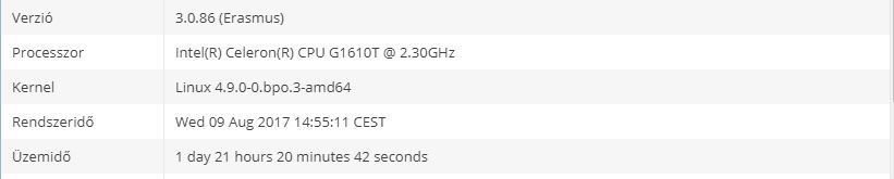

dontibee
#5295: Ezt telepítettem: openmediavault_3.0.36-i386.iso. Gondoltam Intel Celeron G1610T CPU, akkor nem egy AMD64.iso fájlt kell, hogy letöltsek. Vagy rosszul értelmeztem?
#5296: Ha a frissítés az Összefoglalóban írt apt-get update és apt-get upgrade jelenti, az megcsináltam. Vagy még utána is frissíteni kell valamit? (Na jó, én is érzem, hogy mennyire kezdő vagyok. Na haragudjatok!)
#5298: "Vagy a kernelt nem frissítette. (amit kétlek, még ha egyesével is választjuk ki a telepítendő frissítéseket a kernel elég beszédes)", köszönöm neked is vadkörte, de ezt sajnos nem nagyon értem.
#5299: Először ezt (openmediavault_3.0.82-amd64.iso (402.7 MB)) töltöttem le, de a telepítés közben kiakadt, aztán gondoltam, hogy biztos nem az én CPU-mhoz megfelelőt töltöttem, és jött a 3.0.36-i386, azzal végig ment a telepítés.
Köszönöm mindenkinek a törődést! Fújok egy nagyot... és holnap folytatom.
Hátha addig megtudom, hogy mi volt az az alap dolog, amit elrontottam. -

#5299
Nem nekünk kell találgatni.
Az elvileg működhet ha 64 bites hardverre 32 bites szoftvert telepítenek. Fordítva már nem igaz. A más fajta cpu-ra írt meg már el sem indul. Amúgy miattad gondoltam a 32 bitre, mert te is ezt a v3 kernelt emlegetted. Az amd 64 bites ISO nem kérdezi meg akarja-e valaki a BK-t. Gondoltam, lehet ezért nincs nálad se.
