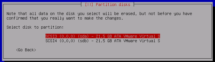

Vettem a fáradságot és megnéztem azt is valós, nem virtuális HDD-én mit csinál az OMV ISO v3. Telepítés előtt 3 részre particionáltam egy 160 GB-os HDD-t. Csináltam egy 8 GB-os EXT4 és egy 2 GB-os Swap particiót az OMV-nek, a maradék részt pedig NTFS-re formatáltam.
Particionáláskor figyelmeztetett, hogy a lemezt törölni fogja. Telepítés után a végeredmény:
Tehát semmit nem változott ez a rész az első kiadás óta. Telepítéskor lefoglalja magának a teljes HDD-t.
