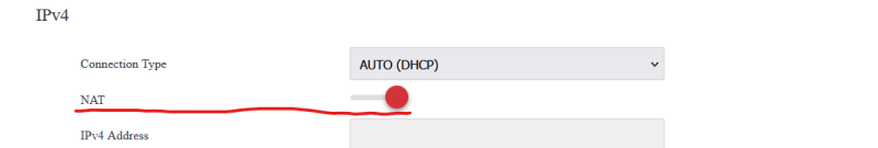

Nem lenne jó ott kikapcsolva a NAT.
Ha nincs bridge mód, akkor marad a dupla natolás, nem tudsz mit csinálni.
Elméletben a második routeren kapcsolhatnád így ki a natolást, akkor csak az első router natolna, viszont ezt ilyen eszközök nem fogják jól kezelni, vagy inkább sehogy.
jerry311
LLKobe
#69240
De ha nincs NAT, akkor megis hogy an kapnal valaszt a privat IP cimmel kikuldott kapcsolataidra?
Marad a dupla NAT. Ha van a szolgaltatoi eszkozon "DMZ" funkcio, akkor oda add meg a router belso halozati IP cimet. Igy mindent ami kivulrol jon, automatikusan tovabbit a routered belso IP cimere.
LLKobe
MasterMark
#69205
Na miután az elmúlt napokban szétoboáztam magam a retek voda eszközzel, felhívtam őket hogy segítsenek hogy lehet a bridge módot beállítani.
Közölték, hogy bár opció ott van az eszközben a bridge-módhoz, működni sajnos nem működik.Szóval ebben a felállásban hogy tudnám berakni mögé a saját routerem?
Azt mondtátok a dupla natolás nem lenne jó, nos azt ki lehet kapcsolni benne ha ez segít:
Szóval ha kikapcsolnám a szolgáltatói fosban a natot, a saját cuccomat meg monduk DHCP-vel rátenném, vagy egy fix ip-vel? Valahogy meg kéne oldani
Előre is köszi

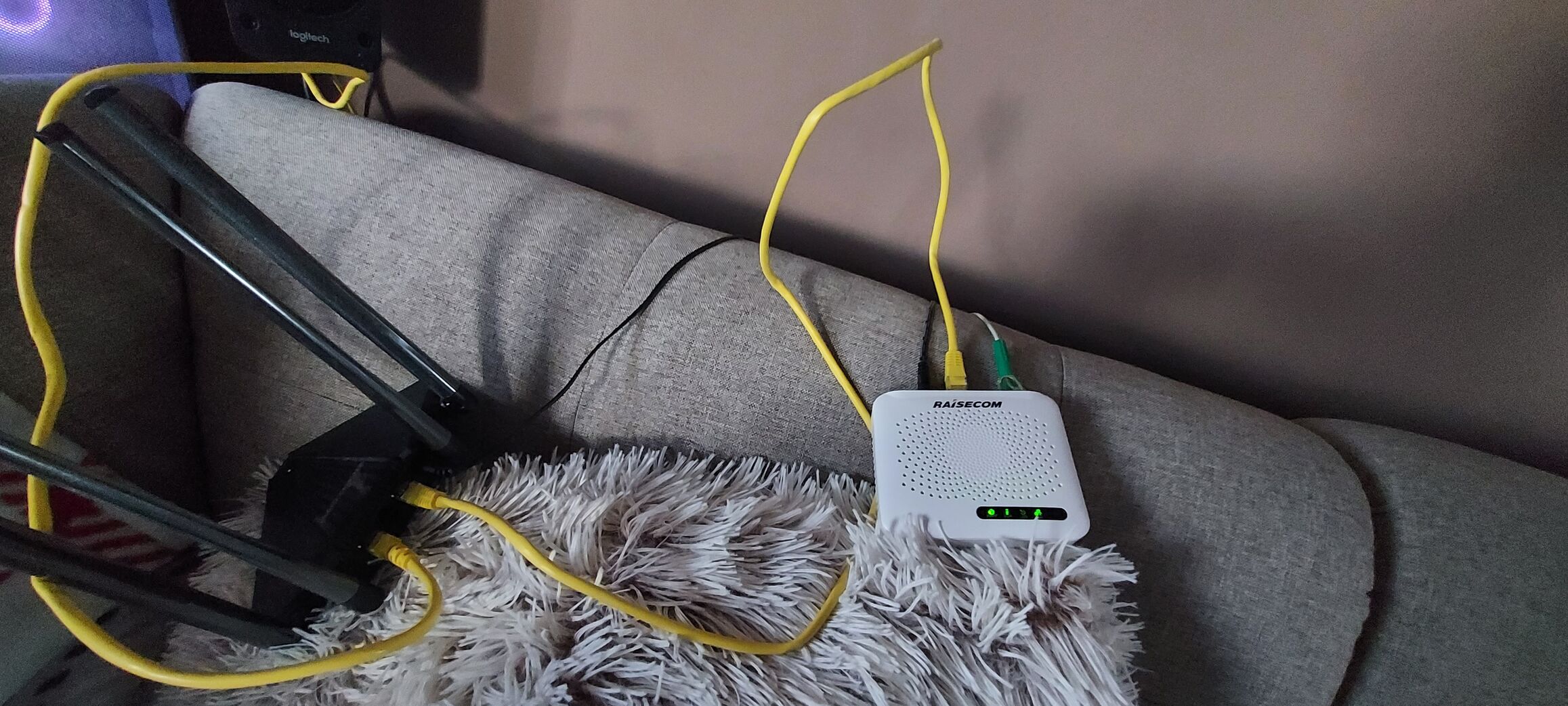

Ha jól rémlik akkor hétköznapokon az ágyvége és a fal közti résben tartja őket.
A fehér izé egy Raisecom GPON ami FTTH optikai kábelhez való, a Router egy alsópolcos Mercusys ami ha nincs saját routered havi 8-900 Ft / hó-ért bérelhető a netfone.hu-tól vagy meg is veheted tőlük. Telekom optikán szolgáltatnak, az 1000/1000 net 6990 Ft. -
