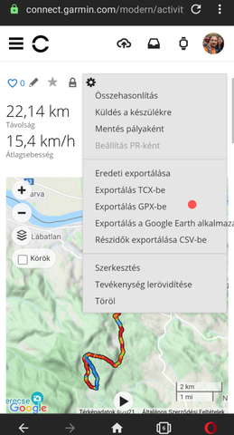

Attól függ mit akarsz. Stravában is láthatod egyből a tevékenységeket(de kell hogy fentlegyen a garmin connect ehhez), de beállítani vagy az órán, vagy a garmin saját progijával lehet dolgokat.
Pl: [link] Vigyázat, a link rejtett Garmin termékmegjelenítést tartalmaz
Szerk: [kép] külön is, mert belépés nélkül csak kicsibe mutatja. -
