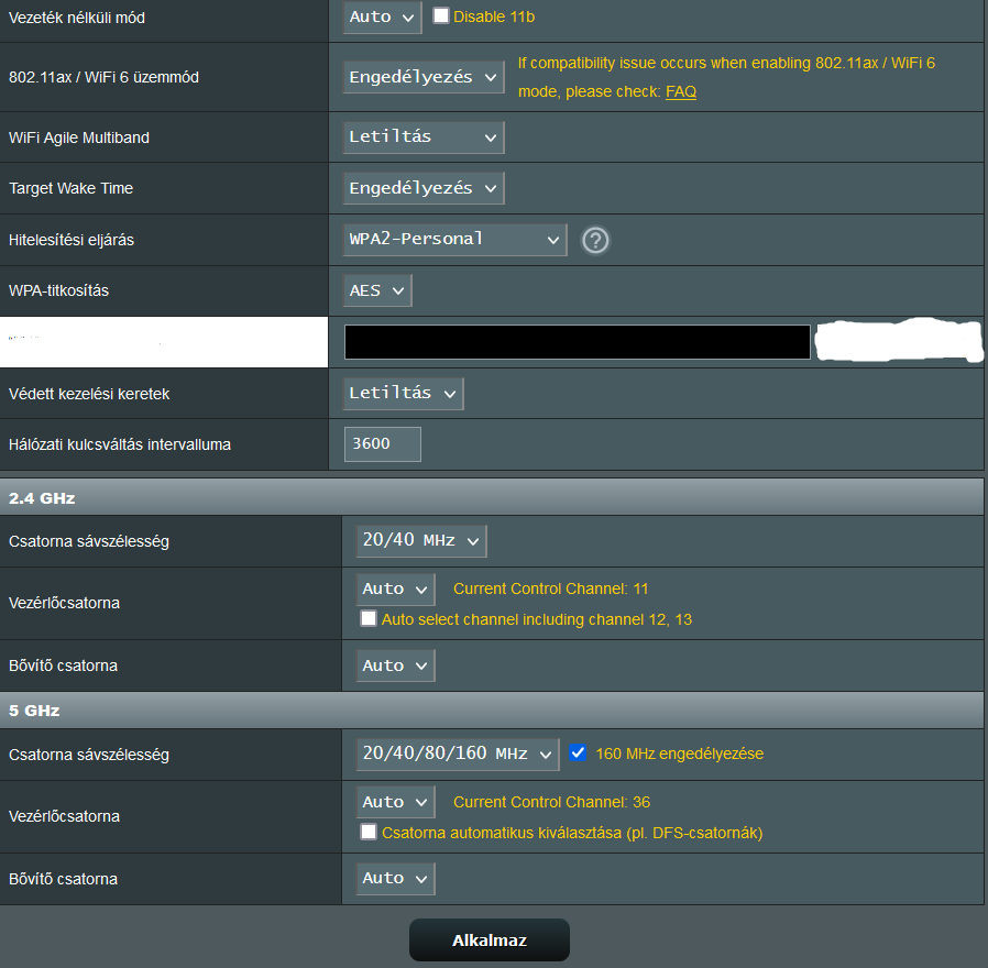

blountex
krealon #41062 üzenetére
Valamennyire tisztában vagyok a router beállításokkal (mondjuk úgy alapszinten, tudom, hogy kell beállítani, portot nyitogatni meg már apróság), de ezt nem igazán értem....
Nem rémlett, hogy van ilyen DFS sáv beállítás, lehet láttam már, csak átfutottam rajta, mert úgy éreztem semmi jelentősége, így ezért nem is marad meg bennem.
DSF sávból amit kivettem utánaolvasgatás során, hogy ha be van pipálva, akkor x időt várni kell az 5Ghz frekvencia kapcsolódáshoz...
160Mhz engedélyezve van, és hiába lóg bele a DFS sávba, emeleten (ax 58) alapból az 5Gh-re csatlakozik pl a mobiltelefonom (ha meg van a kellő távolság), míg lent AX55 routernél is szerintem logikusan úgy kellene működni, mint ahogy a emeleten lévő eszközöknél, de valamiért még sem.
Próbáltam azt, is hogy a 160Mhz letiltom, csak a 80Mhz-et hagyom....
Lentre nem feltétlenül a csúcssebesség kell, mert 2,4Ghzen is jól el lehet internetezni, de ha van olyan eszköz ami támogat 5Ghzet is a router is tudja, akkor miért ne legyen több...

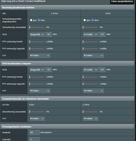

Van még ilyen smart connectivity beállítás, nem tudom ez mennyire lényeges:
krealon
blountex #41061 üzenetére
"ha egy 5Ghz-es eszközzel (mobil, laptop) odaülök az AX55 mellé, akkor is 2,4 Ghz-nek érzékeli. Miért?"
Ez tipikusan, az 5GHz-es sávban, DFS csatora használatra utal.
Ha nem csúcssebességre hajtasz, akkor 36 - 48-asig terjedő csatornákat használj.
A 16ö MHz-es csatornaszélesség belelóg a DFS sávba, ahol kötelező használat előtt radar (időjárási) zavarás ellenőrzést végezni.Az autómata beállÍtás ASUSWrt-n, gyakran használja a 100+ csatornákat.

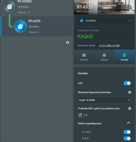

blountex
Van 2db Asus router amelyből az RT-AX58U (ez Digivel van összekötve - nincs bridge módban -) típus felel mindenért, és van egy messzebb lévő helyen egy másik típus ami RT-AX55 néven van, ez pedig Aimesh csomópontba van kötve a további lefedettség miatt.
Tökéletesen működik, viszont ha egy 5Ghz-es eszközzel (mobil, laptop) odaülök az AX55 mellé, akkor is 2,4 Ghz-nek érzékeli. Miért?Persze itt kikapcsolható a 2,4Ghz, de van olyan eszköz ami csak ezen megy...
