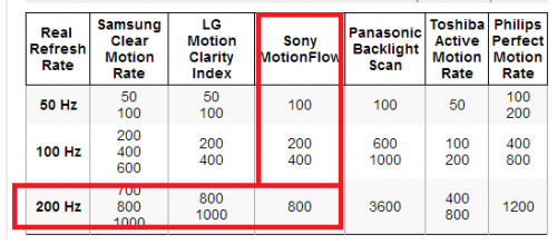

Egy mozgásjavítás nélküli 50Hz-es LCD mozgókép felbontása kb.300sor körül van... Ezen hivatott segíteni a sok megoldás... A motion plus, motionflow és a trumotion stb... Evvel felmegy 600-800sorra, sőt még 1080sorra is felmegy a drágább típusoknál... Ezeket kifejezetten erre szolgáló teszt videóval lehet igazolni... Nekem van is ilyen a Panasonic-tól...
A szappanopera effektust persze nem mindenki szereti (én sem), de az interpolálás nagyságát lehet szabályozni, és akkor ez elkerülhető... A Sony NORMAL módja nem viszi ezt túlzásba, legalábbis nálam, az én ízlésemnek megfelelően persze... -

Szerinted azt kitől lehetne megtudni hogy az 50W829B akkor valódi 100 vagy 200Hz-es? Mert ugye neten mindent írnak, és nem tudom kire lehet alapozni, és kire nem.

krx21: Lehet az oldal elírta, most rákeresve pl egy X950B tv-re meg 240 Hz-et írnak:
"...Motionflow XR 960 technology, which uses the TV's native 240 Hz..."
Mondjuk lehet ez hülyeség, szóval jó lenne rájönni mi a valós érték...

Hát én úgy vettem ki, hogy a 2014-es Sony-k közül nincsen valós 200Hz-es, legalább is a FullHd kategóriában... Vagy rosszul látom?
2014 Models Sony MotionFlow: Real Refresh Rate:
Sony R420B LED TV 120 60 Hz
Sony W600B LED TV 240 60 Hz
Sony W800B LED TV 480 120 Hz
Sony W850B LED TV 480 120 Hz
Sony W950B LED TV 480 120 Hz
Sony X850B LED TV 960 120 Hz
Sony X900B LED TV 960 120 Hz
Sony X950B LED TV 960 120 Hz -

Jól tudom a 50W815 az valós 100hz-es? Ha igen, az 50W829 meg ugye valós 200hz-es, és pl tenisz meccseknél nem venném észre ezt a különbséget mikor száll a labda?
Jól tudod mindkettőt. Én 200Hz-es tévét csak bolti körülmények között láttam, de én személy szerint nem látok különbséget a 100Hz és a 200Hz között. Lehet, ha egymás mellett lenne a kettő otthoni viszonyok között , akkor lenne különbség.
