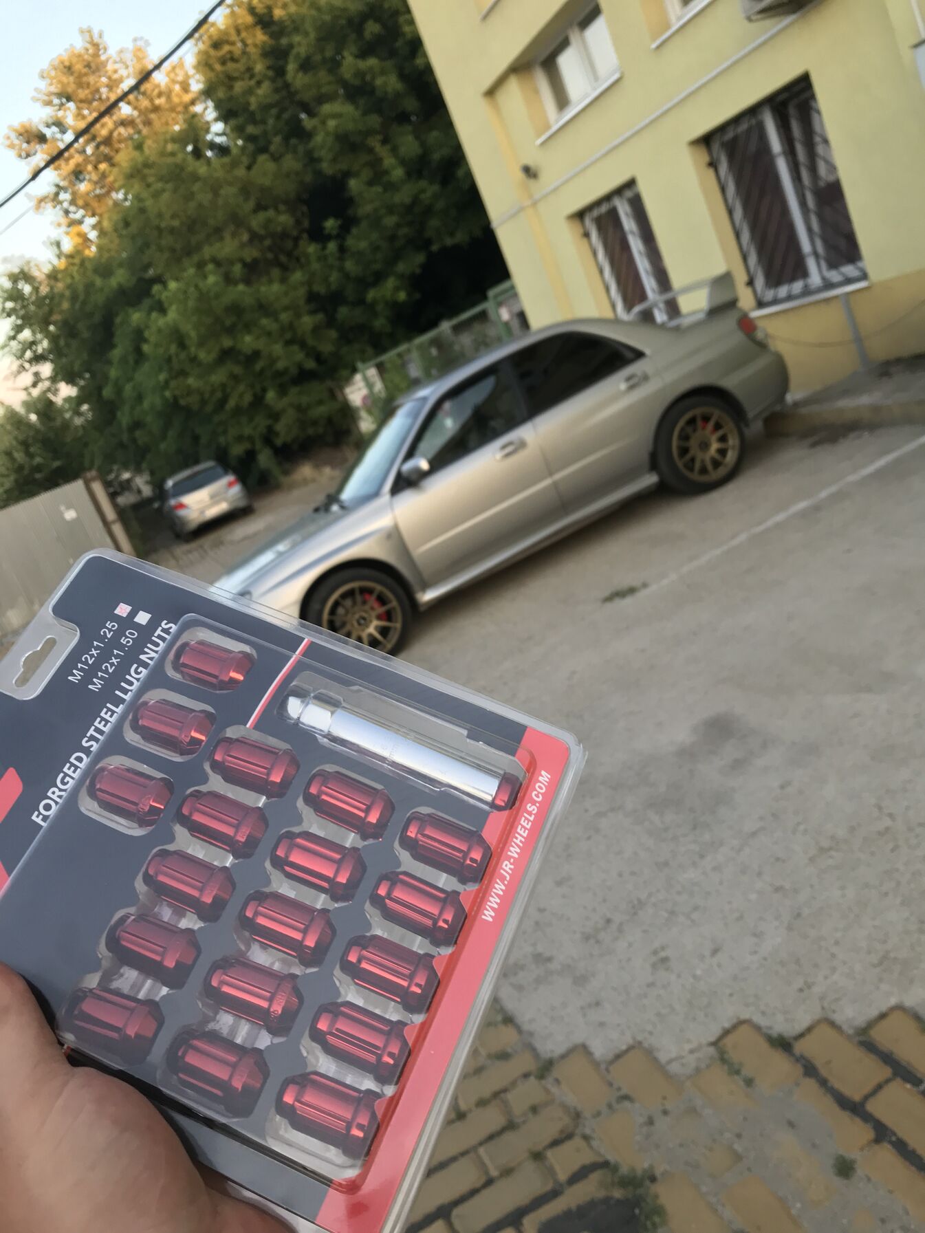

CB igen, sima hengeres a felülete bemarásokkal. Sima kulcs nem jó hozzá, ezért járt hozzá gyári cucc, amit sima kulccsal tudsz hajtani.
Kicsit kerékőr is, mert nem minden tolvaj jár a hozzá való szerszámmal
10 ropi, plus a szállitás. Zárt végű anya, ami nekem nem gond, mert gyári méretűek a tőcsavarok, nem használok nyomtávszépesítőt. -

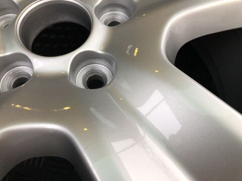

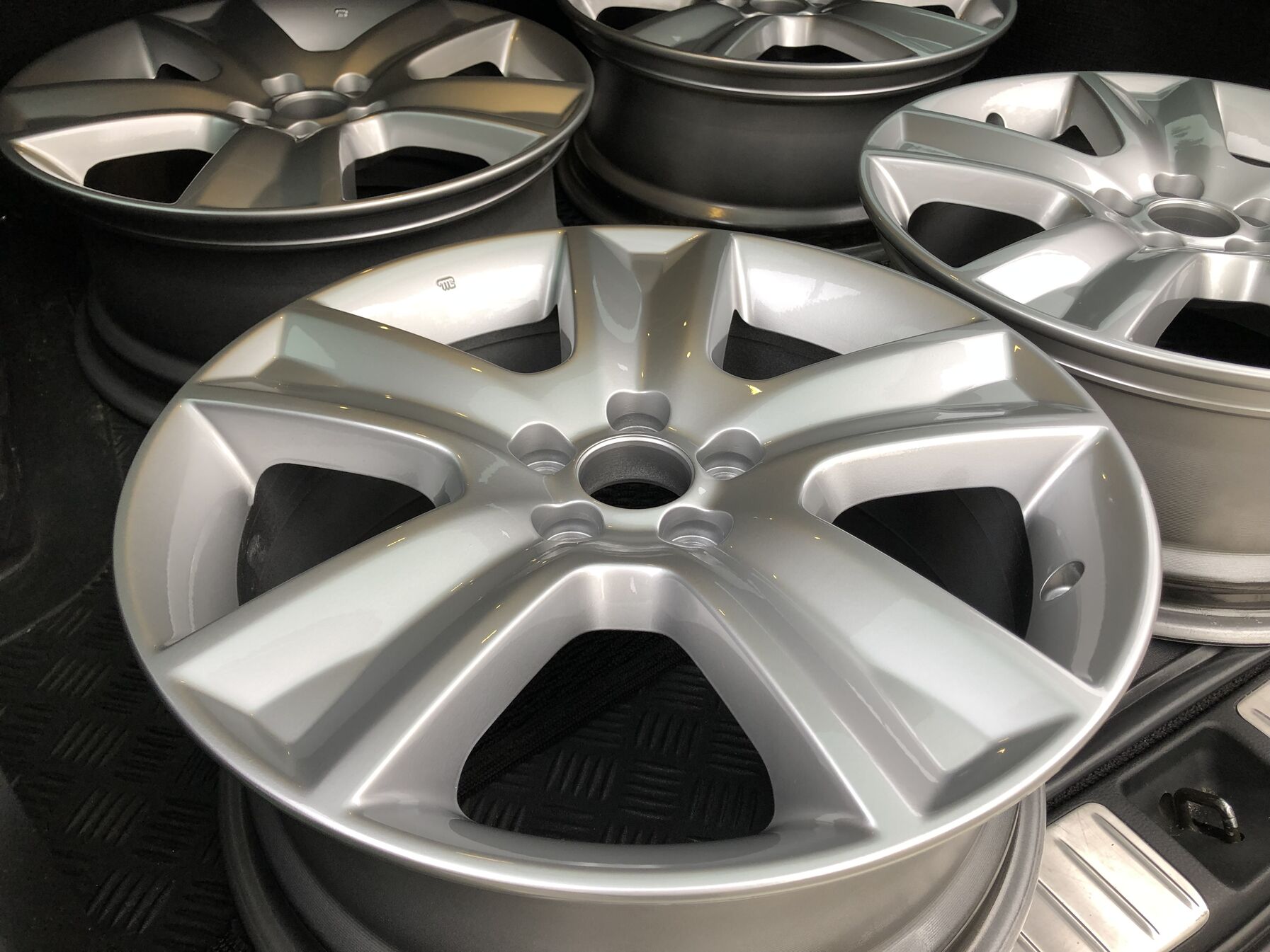

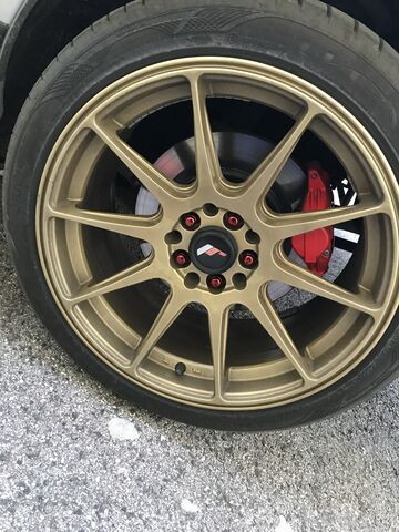

Érd mellett csináltatom, ahova a lökösöket és a lámpáimat is vittem. A nyárit csak csiszolnia kell, de a Fori felnit előtte elviszem homokoltatni, mert már kicsit sómart. -
Petester
FL-es OBK felnit kerestem (ami Parcinak is volt), a Fori megvan, pont ahelyett.
Egy helyen lett volna eladó, ha eladó lett volna az autó is, de marad, nem adták el...
Így most ha újra felkerül a nyári guruló, akkor eldobom a téli gumikat (még jó, hogy nem tavasszal dobtam el, így volt mire akuttan cserélni
) és elviszem a Fori felnit is felújítani. Rá fér arra is, ősszel meg majd veszek új téli gummákat. -

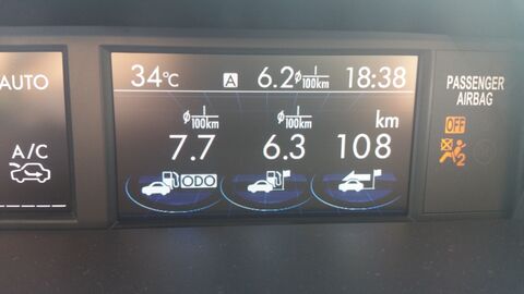

Hát, ha minden igaz, akkor a 7,7 a teljes átlagom január óta,
a 6,3 a tankolás óta mért, a 6,2 az utolsó indítás óta mért fogyasztás.
De holnap pontosan megnézem a könyvben.Ezeket csak azért rakom fel, hátha olyan is idetéved, aki fél az új Subaruk fogyasztásától. Nekik üzenem, nem kell félni. Na meg mással nem tudok dicsekedni, mert ez nem egy WRX STI.
Csini, jól mutat!
