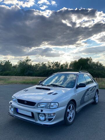

czanga
Most már igen, hogy mondtad.
Viccet félretéve: némileg igen, de a gyári STi ködlámpatakarókért az előző tulaj 80 pénzt kér, és annyiért nem szivesen veszek egy pár műanyag lapot, ha STi, ha nem.
Próbáltam 3D nyomtatott megoldást találni rá, de facelift GC/GF lököshöz nem találtam megolást. Olyan viszont van, ami egy kemény, hálós takaró, ami alatt ott lehetnek a lámpák, de ezek is vámmal mindennel 40-50 közt állnak meg. Elég horror. Kiszerelem magában, akkor meg rendőrök tekintetére számíthatok. Arról nem beszélve, hogy szerez az ember gyári takaró fedlapokat, és akkor meg azt lehet félteni, mert egy vagyon.
A másik gond, hogy nem sebesség függő ugye a dolog, mert simán lehet, hogy M2-n Szécsény-BP táv alatt gurulok a normál komótos tempomban és hopp kavics.
Megvizsgálom majd azt a kérdést is, hogy mennyi az UGY búra, és ha nagyon olcsó simán lecseréltem, ezeket pedig elteszem mélyre.
Pont ettől félek a segge esetében is, hogy JDM (átlátszó indexes) lámpák vannak benne, és ha megtalál valaki hátulról akkor meg vannak gyári lámpák is, de ezt pótolni igencsak esélytelen lenne. Esküszöm ha gáz ha nem, ezen is gondolkodtam, hogy visszacserélem őket, de annak meg mi értelme.. Így szép, és letisztult. -
czanga
Közben haladok én is a dolgokkal, nem tűntem el. Teljes audio rendszert megcsináltam, a kontakthibákat kijavítottam, a hátsó ajtókban a hibás hangszórókat cseréltem. A hibás ablakmosó szivattyúk is cserélve lettek, és mivel a hátsóhoz nem találtam olyat ami a megfelelő oldalra vezet ki, megoldottam toldóval és plusz csővel, és szigetelt sarus áthidaló kábeleket gyártottam a csatlakozóhoz, mert sajnos az sem stimmel, de ennek ellenére nagyon patent lett: Velem nem baxtok ki jeligére.
Szépen pipálom ki a listában a dolgokat. Nagy probléma szerencsére kevés van, de mindent megcsinálok ami kicsit is zavar és/vagy problémás.

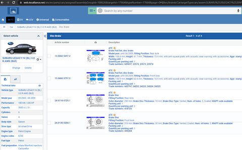

Igazad van, tényleg nem találni rávalót.
sattak
MasterMark
#12017
Milyenre nincs? 😀
sattak
A fúrt, mart tárcsákkal meg az a baj, hogy hajlamosabbak vetemedni. Egy idő után nagy fékezésnél indul a disco a kezeidnél. Átlagos felhasználóknál szerintem teljesen felesleges.
