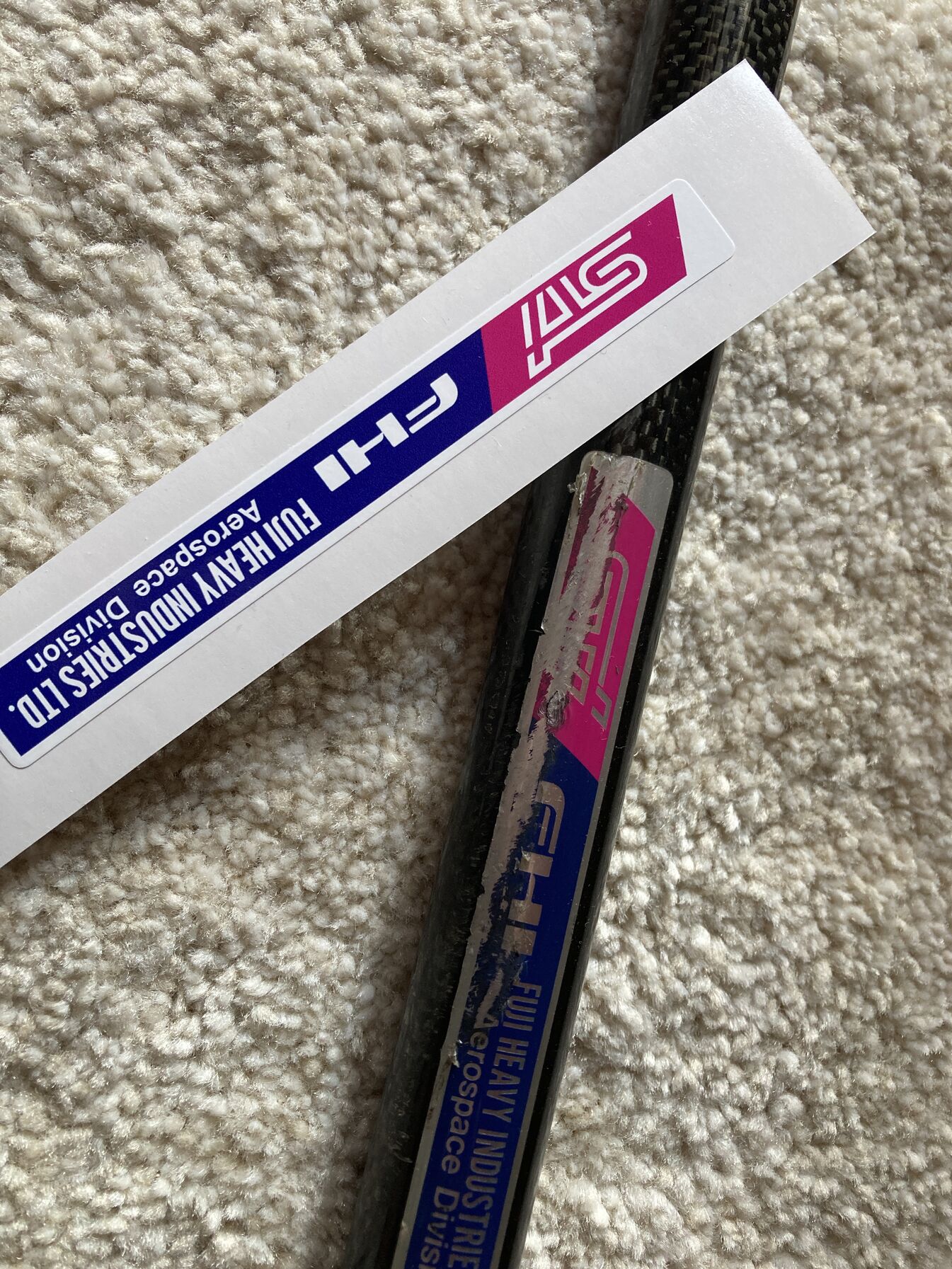

Egy szinten sokat twitterező ismerős gondolta csak úgy rám ír és segít, és gyártott nekem a carbon toronymerevítőre matricákat, mert az eredeti nagyon dúrván kopottas. Annyi, hogy neki nem volt mylar anyaga, így fehér lett a háttere, ezért feltűnőbb lesz picit.
Megőrülök, kedves aranyos emberek vannak!

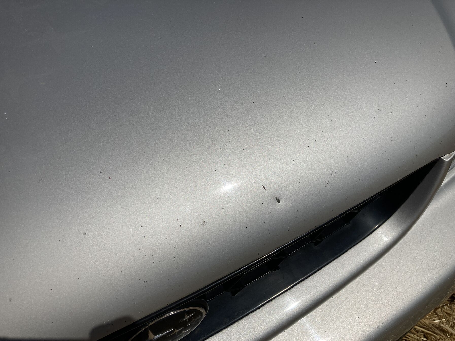

Sajnos rossz hír is van ami olyan mint a szálka az agyamban, vagy egy pixel a monitoron. Nem tudom miképpen tudta az elöttem haladó piros személyautó felverni a követ az M2-n nemrég úgy, hogy ez lett belőle, de mintha légpuskával lőttek volna rá, akkora horpadást is hagyott.. 3m-ről csinált fotón is látszik bakker...
