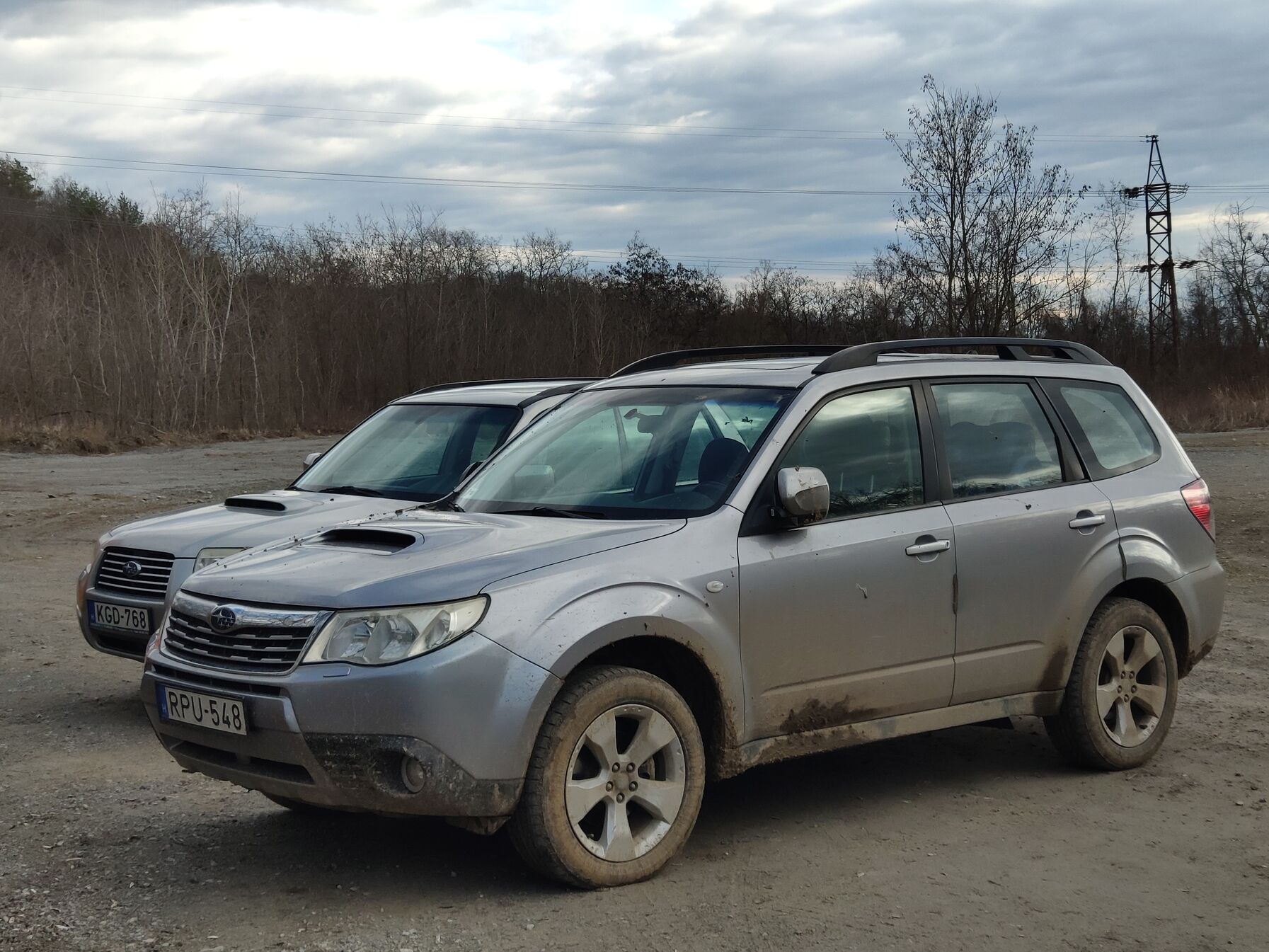

Nem lehetett kihagyni.
Egyúttal meghúzgáltam a gépet a sárban, bár nem volt szándékos.
El akartunk menni az alsótelekesi gipszbányához, itt van egy alkalmas leágazás ahonnan meg lehet közelíteni a meddőhányót ( a gyerek gipszkristályt akar gyűjteni ).
Az eleje még betonlapos, aztán befelé egyre sz@rabb, de legalább szűk és nem lehet megfordulni.
Úgy mentünk az agyagos, iszapos keréknyomban, mint a villamos, nem mertem megállni, mert féltem, hogy traktor kell kifelé. Aztán szembe jött egy 10% körüli emelkedő, ott lefullasztotta a VDC a motort, ez eldöntötte a kérdést, hogy megyünk-e tovább? Mondjuk a család már addig is sikoltozott erősen.
Az asszony kérdezte, nem megyünk-e be gyalog a bányáig, mutatom az utat, hogy ezen?! Majdnem térdig ért a sár a gyerekenek.
Végül visszatolattam vagy 100m-t, amíg meg tudtam fordulni, meglepő módon közben nem akadtunk el sehol, és nem ásta el magát az autó, de azért megizzadtam rendesen a végére.Jó ez a Fori, na.
