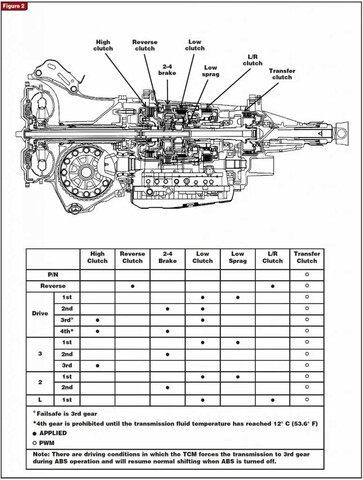

Minden fokozatot úgy kapcsol, hogy több különböző soktárcsás olajos kuplungot az olajnyomással összenyom bizonyos kombinációkban, akkor van fokozatban. Minden bolygóműhöz van egy ilyen kuplung pakk. Meg van a hátsó kihajtáshoz is egy ilyen soktárcsás, illetve lehet a citromnál is ami fixre kapcsolja, de az talán nincs a 4AT-ben.

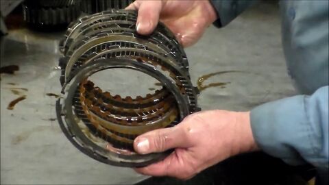

Így néz ki egy ilyen kuplung pakk:
[link]Kuplung anyag és fém tárcsák felváltva. Ha ezek elkopnak akkor megcsúszhat és akkor hiába van fokozatban, a motor pörög az autó meg nem megy. Ezek kopásánál kell az automataváltót felújíttatni, amikor ezeket cserélik elsősorban.
