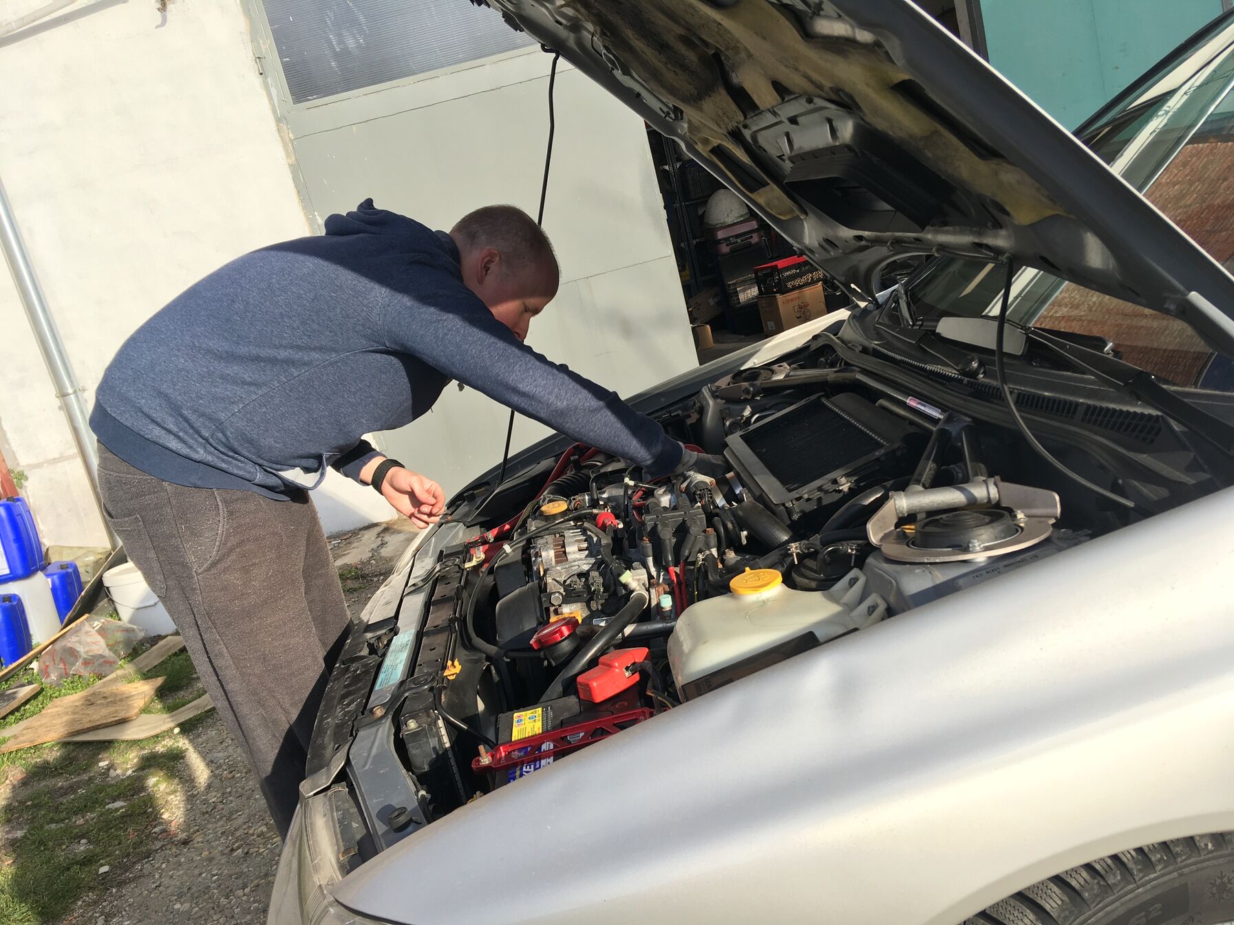

Enyémen közben meglett a kuplung és szervó olajcsere. Olyan mint újkorában, finoman puhán jár mind a kettő.
na, mentünk ma 75 km-t, volt benne pomáz-esztergom, meg pilisszentlászló, meg földút, meg minden is:
- az automata megy, vált, szerintem oké, kop-kop
- az út első felében nem kopogott, kotyogott semmi
- az út második felében megint eléggé kopogott. alulról jön, és nem is biztos, hogy hátulról, néha úgy éreztük, hogy inkább pont alattunk vande tök fura, hogy 35 km-t mentünk előtte úgy, hogy meg sem szólalt...

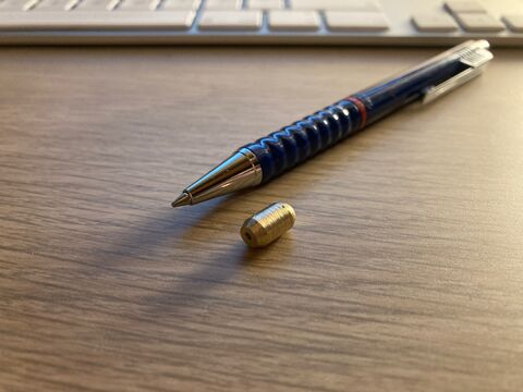

Persze az autóval történnek és történtek dolgok. Szóval mióta meg van 0,6 BAR-t tölt, amivel szerettem volna fogllakozni amint eljutok oda. Nemrég eljutottam, és keresgélés, agyalás után kiokumláltam, hogy hiába gyári az autó, az ezer éves porladó vákumcsövek (helyesen) cserélve lettek hőálló szilikon csövekre. Illetve egy Kinugawa wastegate is bekerült a gyári nem túl megbízható működése nyomán. Ehhez vannak különböző nyomásértékű rugóim. A sorból az 1 BAR-os rugó van benne. (Ez még fontos lesz.) Sajnos anno eközben véletlen kidobták a kompresszor házból a T osztás fele induló darabot is, amiben volt egy szűkítő fúvóka. (restrictor pill)
Ez nem nagy dolog szó szerint, beszerezhető is lenne... csak mind minden ami "Subaru", kissé nehezen. Hiányzik, kell bele mert fontos, a rendszer része. Maradt inkább az, hogy mivel kiderítettem mi az EUDM GT Turbo modellek esetében a megfelelő szűkítés 1,2mm-es lyukat takar, így nagybátyám műhelyében lévő eszterga és az ő segítségével le lett gyártva.GC8 JDM STi modellekben pl 0,9mm-es van. - Érdekesség képpen.
Nemrég kiszedtem a vákumcsövet, bepréseltem ezt a csőbe, majd pár óra múlva visszakötöttem az akku negatív saruját (ECU miatt volt lehúzva csak), majd pedig tesztkör jött. Kimentünk a 7-es főútra, és róttam a hosszú köröket, hogy szépen bemelegedjen az autó. Nem mondom, hogy nem voltam ideges, hogy tényleg igazam volt e. Izgultam jólesően.
Aztán egyik visszafordulás után nem sokkal összenéztünk párommal, hogy most már rendesen üzemmeleg: Harmadikban ENTER.
Hozzá voltam szokva, hogy 0,5-0,6 BAR-t töltött a turbó, de amikor jó gyors léptékben elhaladt a nyomásmérő órám mutatója efölött,
akkor meglepődtem, kattant a relé az agyamban és elvettem a gázt azzal a felkiáltással, hogy "B*zmeg asszem a nyomás meg van!".
Baj nem történt, de egyetlen "ici pici dologgal" nem számoltam. Mivel nem a gyári belső átmérőkkel és hosszokkal operáltak cserekor (ami nem feltétlen baj), a gyári vákumcsövezésre méretezett szűkítés kisssé túl jónak bizonyult.
A következő padlógázkor láttam meg, hogy hopp a mutató 1,4-1,5 BAR-t karcolja egy apró pillanatra és egyből boost cut, mert nyitott a wastegate.
0,5 bárral nagyjából 180 lovam lehetett 218 helyett, 1,5 bárral "kissé" több lenne, de nincs kedvem szétrepíteni a dolgokat sem motorbelső, sem turbó terén. A gyári nyomásérték a cél semmi több.Vissza a műhelybe... Fel lett fúrva esztergapadon a lyuk 1,5mm-re.
Így még épp belekarcol 1,1-1,2 BAR-ba, de ezen még hétvégén alakítunk, mert így se fogom hagyni, mert nyilván a wastegate nyit még itt is. Nem durván, nem érezhető, de látni, és ez ne maradjon így. 0,9 BAR a gyári érték kb, mechanika miatt is fontos, szóval ezt kell belőni.
