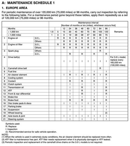

#13618
Kb ezek az ökölszabályok vannak:
Motorolaj: 10k km vagy 1 év
Váltó és diffi: 50k km vagy 4-5 év
Kormány hidraulika (szervo): 6-7 évente nem árt cserélni de látod a színén is, ha besötétedik akkor cserés
Fékolaj: 3-4 évente nem árt cserélni, érdemes ránézni hol van éppen a forráspontja
Hűtővíz: ráér a vezérléssel együtt cserélni 100k km után, ha maximalista vagy akkor féltávnál (50k km) cserélheted -
Downsampling
Ezeket egyébként milyen gyakran illik megtenni (pl. nálam, 2006 Impreza Outback 2.0 szívó kézi)? Van gyári manuálom, csak közben költöztünk, és valszeg még a régi helyen maradt.
Illetve kb. milyen költség ez a "zsebbenyúlós" tétel?
Amúgy ez sem tetszett a Dynónál, hogy az autóra kifizettem egy egyórás átvizsgálást (komputeres, miegymás, stb.), majd találtak ezt-azt, a végén még a pedálokon a gumit is cserélték (vastagon fogó tollal felírva a számlának nevezett cetlire), de egyetlen folyadék, kenőanyag cseréjét sem említették, holott tudták, hogy előtte pár hete vettem az autót. -
