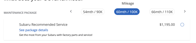

Igen, kb ugyanez a nagy revízió. A váltó és difi nem lett cserélve akkor (2 éve), mert előbb telt le a 6 év mint a 100k km, így azok később lettek cserélve. Szíjra 6 év vagy 100k km a periódus nálam. A váltóra meg a difire pedig felezett periódust használok. Egyik guru szerint ajánlott a másik szerint meg tök felesleges...
Nem az a 8 deci olaj visz csődbe ami a hátsó difibe kell, szóval cserélem 50k km után (a váltóba sem kell sok). Mondjuk a gyári után a full szintetikus Motul-al érezhetően jobb lett a kapcsolási érzet, most ugyanolyat kapott nem éreztem semmi változást. A pillangószelep pucolás után viszont nagyon megtáltosodott. Azt ha nem csinálják maguktól érdemes külön kérni.Ez a tételes lista ami cserélve lett akkor:
- vezérműszíj + feszítőgörgők
- hosszbordás szíjjak
- vízpumpa + hűtővíz + 1-2 fáradtabb csőbilincs cseréje
- gyújtógyertyák cseréje
- olaj + olajszűrő + levegő + pollenszűrő -

Van, mert ez nettó ár volt.

Combos, az nekem 350k korul volt.
stickermajom
Az enyémnek baja még nincs, de azt hiszem most elkezdek félretenni a 100 ezres szervizre:

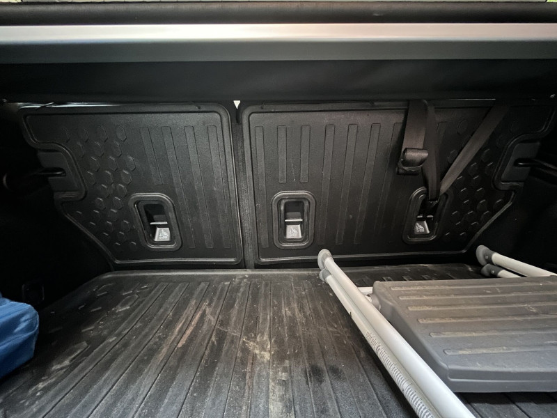

Végre beszereztem mindent amit akartam, jóárasítva lett egy OEM szőnyeg az ülések hátára:
Most már csak tényleg terepre kéne kivinni az autót.

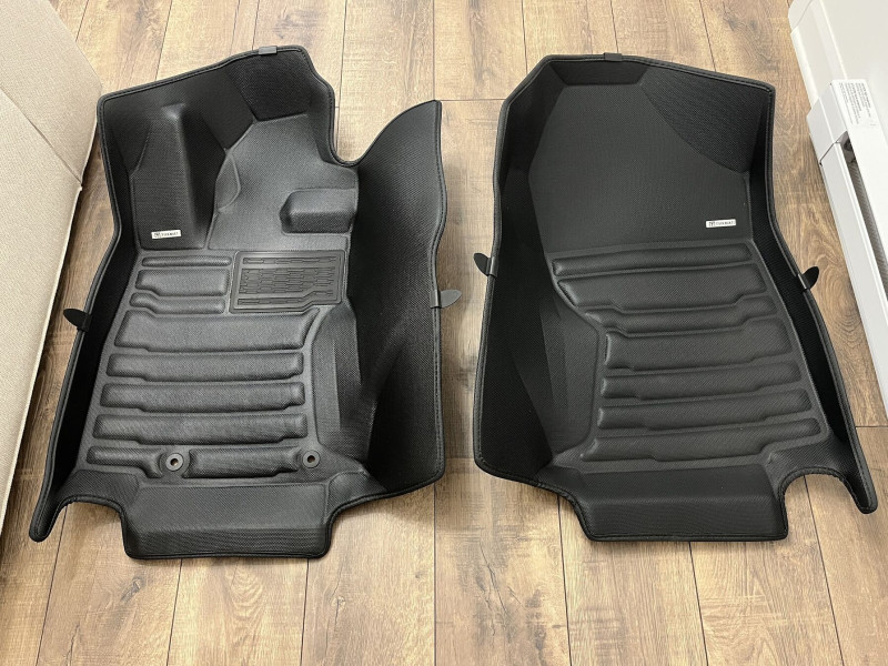

Apránként sikerül azért beszerezni a vágyott dolgokat az Outbackhez. Most előre lett Tuxmat téli szőnyeg alkalmi áron a Wilderness helyére. Alapból heroin áron mérik, de egy 70+-os házaspár lecserélte a pár éves Legacyt egy Prius Prime-ra, így kiárulták a cuccokat. A hátsó sorhoz is kéne egy ilyen, de annyira patent minőségű, hogy amúgy senki nem adja el.
Hátsó üléssor háttámlájára szeretnék majd még szőnyeget, illetve nem lenne rossz a keresztlécekhez valami Thule szélterelő.
