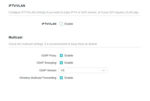

user12
mgaben #132969 üzenetére
Esetleg megpróbálhatod másik portra tenni az IPTV-t. Ha ott is hasonló jelenséget tapasztalsz, akkor valami hardveres vagy firmware jellegű hiba lesz.
Ha wifin jó, akkor a szoftver ergo jól kezeli az igmp-t, mert wifi irányba/ból jól megy a multicast forgalom. Az, hogy vezetékes irányba miért nem így történik, passz.Esetleg a TP-Link topicban kérdezz rá, hátha más is használ ilyen eszközt IPTV-vel. Lehet, hogy széria hiba.

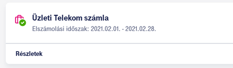

Két kérdésem lenne.
Miért lett minden számlám (visszamenőleg is) üzleti ? Soha nem is volt üzleti előfizetésem.
Továbbá hová lett a QR kódos számlafizetés?
Eddig egyszerű volt mint a faék, megjelent a QR kód , simple app-al leolvastam és kész.
Most erőszakosan a kártyámat követeli ,én meg rühellem ha mindenki az én kártyám adatait akarja saját magánál tárolni! -

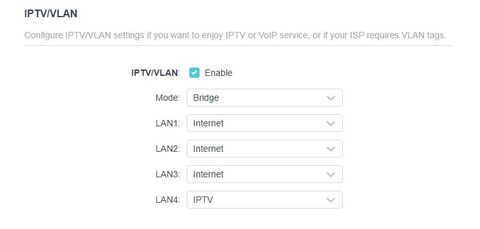

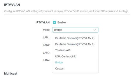

mgaben
Valakinek van ötlete, hogy ha a saját routerre kábellel rákötöm az android box-ot akkor miért csak fekete kép van?Lehet váltani a csatornákat, meg minden, az archív tv-t lejátssza simán, van kép és hang is, csak sima tv adás nincs. Ugyanez WiFi-n tökéletes.
Az IPTV/VLAN nincs egyébként bekapcsolva, csak most a kép kedvéért pipáltam be, hogy látszódjon milyen opciók vannak. Bridge módban nincs netem, van még pár opció, de fogalmam sincs mit kellene beállítani, ha kell egyáltalán. TP-Link AX1500 eszköz. Nem létfontosság a kábel opció, mert megy wifi-n, csak ha egyszer netán mégis a szükség úgy hozná. AZ ONT-ra kötve nincs hálózat sem egyébként, ott a DHCP is ki van kapcsolva a saját router miatt. Köszönöm előre is.
