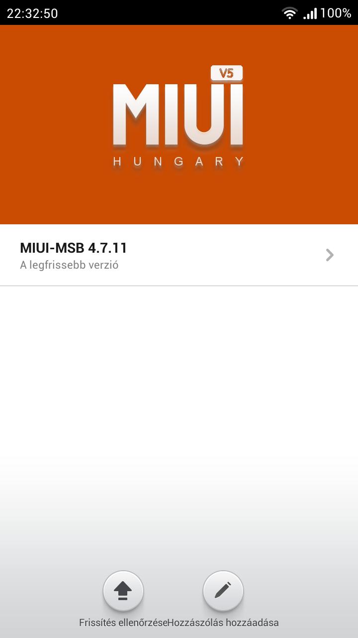

MSB - MarkSpeedBoost ,,Ha jól selytem te csináltad mert a blogodban is láttam."
,,Itt a problémát az esetleges késöbbi frissítések jelenthetik nem?" kitől vársz frissítést a thl-től mint gyártó amit kiad és te majd a telefon beállítások menüben OTA update-el telepíted?-Na arra várhatsz
[link] már 1000 éve ezt írják
Killerlaca
105kacsa
#1478
Bocsi nem teljesen értem.
Mi van az utolsó 3-mal? És mi az MSB?
Ha jól selytem te csináltad mert a blogodban is láttam. Jónak néz ki egyébként.
Igazából ha működik a gyárival vagy egy olyan costum van ami jó/jobb mint a gyári, akkor már jó.

[link] felső sorban az utolsó 3 (MSB)
