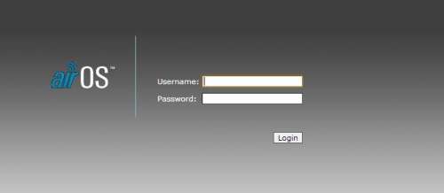

Barthezz2 #1991 üzenetére
Feladom.. Az airos bejelentkezés rejtély, azon lépjünk túl. Ha megy a net, akkor a 192.168.1.1 címre az jön fel. Ha valamelyik eszköz felcsatlakozik a hálózatra(alapban a mobil, ha itt belépve átírom a router IP-t 192.168.1.100-ra pl, akkor meg a lapos, de akkor meg azon nem megy a net), de nincs net akkor meg a dd-wrt admin jön be a 192.168.1.1-re. Normálisan, hogy legyen admin felület, és net is mindenhol, nem tudom összehozni.
(OFF)De teljesen random, van, hogy fellépek mobillal, nincs net, megy az admin felület, de egyszer csak meg lehal az admin, és megjön a net, de 5 perccel később meg lehet, újra admin felület megy, net meg nem..(/OFF)Ha visszateszem a gyári fw-t ami a tp-link oldalán van, akkor meg sehol nincs net, madzagon se, ennél régebbit(eddig nem ez volt fent) meg nem találok, pedig azzal ment..Szerk.: Egyébként a dd-wrt konfignál a TP-Link-es WAN beállításoknál lévő Dynamic IP beállításnak melyik opció felel meg? Elvileg semmi belépési adatom nincs a nethez, csak bedugom és megy, és korábban a TP-Link szoftverében Automatic, vagy Dynamic IP volt megadva, úgy ment.Egyeztettem a szolgáltatómmal, az eddigi automatikus PPPoE kapcsolódást(amit a boltban a routeren lévő fw boldogan használt) átállították kézi kapcsolatra, így pedig a TP-Link oldaláról leszedett frissebb fw-n manuálisan beállított PPPoE kapcsolattal már gond nélkül kapcsolódik.

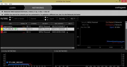

King Unique
Más vezeték nélküli cucc akad elvétve lakásban, de ritkán van használva, most sincs áram alatt.
1+5 azt hittem 1-es csatorna, de volt rá példa fix 1 -esre volt állítva, aztán ideig, óráig volt csak jó.
Tesóm közvetlenül router melletti szobában van, nála 50-6x dBi jelerősség, max 5-ös jelszint és uezt csinálja (csak netezett, semmi torrent és hasonlók)...először azt hittem, csak az enyém xar távolság miatt, de átmentem és nála is korlátozott volt...
Szerintem ez router hibája lesz, v tévedek?
Kölcsönkérni most per pillanat nem tudok, de majd vmikor sort kerítek rá.
Illetve lehet jobb lenne egy másik routert (melyik TP-link mentes ettől a hibától?, v jelsokszorozót beszerezni. -
King Unique #1961 üzenetére
az a baj, hogy az inssider nem mindent mutat ki, pedig sok más dolog is beakaszthat, például más vezeték nélkül működő eszközök (egér, billentyűzet, 3d tv és szemüveg, és még lehetne sorolni...).
a két 6-os csatorna mellett nem szerencsés az 5-ös használata, lehetőség szerint a szomszédos értékeket is kerülni kell, a 6-osok mellett a 4+8 lenne a javasolt, ha két csatornát használ az eszközöd.
látatlanban a távolságra és a falakra - illetve egyéb akadályozó tényezőkre - tippelnék, hogy azok okozzák a problémát.
amennyiben van rá lehetőséged, kérj kölcsön másmilyen routert, és tegyél próbát azzal, hátha ad némi támpontot a változtatás. -

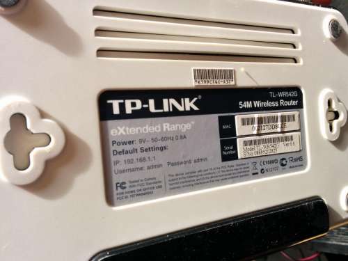

Sziasztok! Melyik firmware frissítés kell a készülékre ha ezek a hátoldalán lévő adatok?
TP-Link WR542G Ver:6.6
FCC ID: TE7WR542GV2Jelenlegi Firmware Version:
4.0.1 Build 081021 Rel.48660n
Hardware Version:
WR541G/542G v4 08118989 -

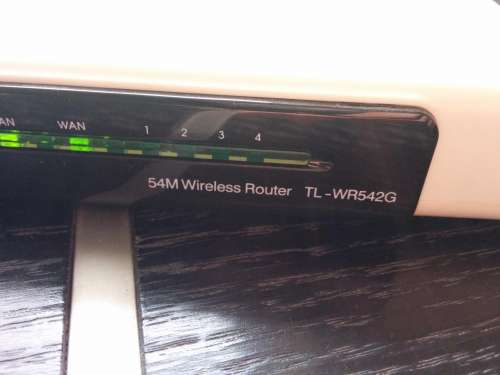

Van egy kőkori routerem tp-link tl-wr542g. a kérdésem az lenne hogy nekem ez a frissítés kell ? /nem akarom téglásítani azért írok/
tehát innen a legfelső ?
[link]pár kép hogy csekkolni tudjátok verziót stb
Claude Leon
A lapon stability warningot nem szúrtam ki.
Úgy kell hogy firmwaret frissítesz (választhatsz gargoyle-t is ), figyelj hogy factory-t tölts le.
Ha viszont már openwrt-t updatelsz, akkor sysupgrade kell.Gyári visszarakásához olyan kellene, ami nem boot-os, most ilyet nem láttam ehhez, a 741 openwrt leírásában olvass utána, hogyan kell levágni a nemkívánt részt az elejéról.
