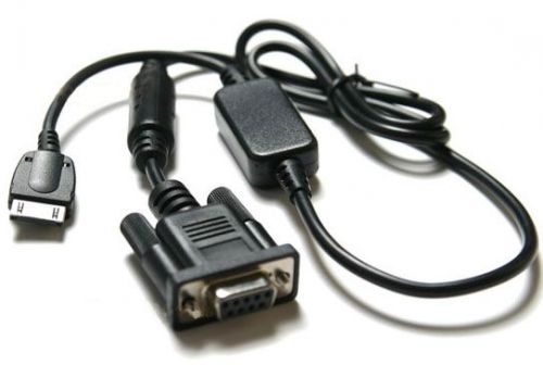

Először is én egy régi, Siemens CF62-höz használt adatkábelt preparáltam. A kábelen nincs semmilyen típus/modellszám. Így néz ki:
Először is szétpattintottam a kábelen lévő krumpli burkolatát, és örömmel láttam, hogy egy MAX232-es áramkör figyel benne. Rövid vizsgálat után megállapítottam, hogy konkrétan ez

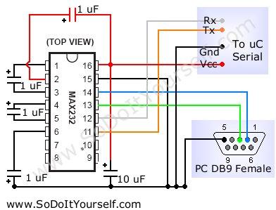

a kapcsolás van benne. A soros portos megoldás előnye, hogy nem kell külön driver a kábelhez.
Itt jegyzem meg, hogy axlfsi rajza úgy, ahogy beszúrta, nagyon nem jó. Az RS232-t kötné a routerhez. Azon a rajzon az IC 9-es és 10-es lába (Ericsson csati 4,5) kell, menjen a routerre plusz a 15-ös (GND). Azaz, a rajzról: zöld vonal, piros vonal, barna vonal nem az rs232-ről megy, hanem az Ericsson csati felé menő vezetékek lesznek azok. konkrétan: az Eri. 4-es pontára menő lesz a zöld vonal, 5-ös pontjára menő lesz a piros vonal, 10-es pontjára menő lesz a barna volnal. A kék és sárga vonalakat sürgősen el kell felejteni. Az USB-ről csak a + és a - kell. A + rendben van, de a - (GND-t) el kell juttatni az IC 15-ös lábához, azaz a panelen egy GND pontra. Az USB csak azért kell, mert egyébként nincs kialakítva a táp a kapcsolásban. (De lehet, hogy egyáltalán nem kell USB. A router negyedik lábát is fel lehet használni erre a célra, és az megy az IC 16-os lábára, azaz a panel + táp pontjára. Ahogy a rajzomon is látható.)Vissza az esetemhez:
