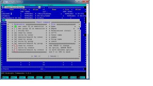

Igen, gyaníthatóan samba/ftp stb. sebességben gyorsabb a TL-WDR3600-nál. Igaz, torrentezésnél jól jön a minél nagyobb RAM, de a DIR-825-nél sem volt gond 64 MB-al. Persze azért ott van az 5 GHz-es wifi hiánya (nekem hiányozna) és csak 1 USB port.
A könyvelés fájlmegosztását is ez szolgálja ki 2x80 2,5-es hdd raid1-ben gigabites hálón ahol baromira nem mindegy a sebesség a válaszidőről nem is beszélve. Ezen kívül van benne 2x2Tb az archivál linux isoknak
meg az aktuális linux isokat letöltök/seedelek egy 2,5-es 320-as hdd-n. Fut rajta rsync job, amivel a fontos adatokat éjszaka tükrözi távoli szervere, squeezebox szerver, dlna kb 1900 elemes adatbázissal, szünetmentes kezelés (mondanom se kell hogy mivel munkára van használva elengedhetetlen), mysql, usb autobackup(ha megadott portra rádugom az usb eszközt akkor megadott könyvtár tartalmát automatikus tükrözi rá), XBMC headless telepítés az adatbázis karbantartáshoz, torrent, openvpn, és nemsokára meg fel rá az owncloud is.
