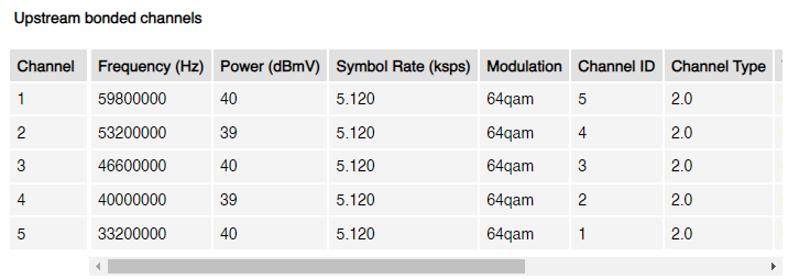

Igen - áramtalanítás után sem javul meg, illetve azt tanácsolta a Vodafone technikus, hogy inkább reseteljem.
Megnéztem és a modem oldalán is modem (bridge) üzemmódban van. (ügyfélszoláglat állítottam még át a központban)
Jelszintek:
Így van a koax nincs elosztva, csillapító volt rajta, de én úgy tapasztaltam, hogy azzal rosszabbul működött, illetve a technikus is legutoljára kimérte és azt mondta hogy nincs rá szükség
A 192.168.1.2 vagy 192.168.2.1. -ra való router átállítást megpróbálom.
Köszi a tippet és segítséget! -

Modem áramtalanítás után sem javul a helyzet?
Nézd meg a modem oldalán, hogy modem vagy router üzemmódban van-e a modem, lehet resetelés után visszakerült az eszköz router üzemmódba.
Ha megírod, hogy milyenek a modem jelszint értékek meg tudjuk írni, hogy rendben vannak-e az értékek. Csak internet előfizetés esetén elvileg nincs elosztva a koax kábel, ha mégis van bekötve osztó érdemes kivenni vagy a helyére tenni egy F toldót. Nézd meg a modemnél van-e Attenuator/Fam feliratú csillapító bekötve.
Akkor sem javul a helyzet ha a routeredet átállítod a 192.168.1.2 vagy 192.168.2.1-re? -

192.168.100.1 címen lépjél be a modem oldalára
Tegnap egy csomó ideig nem volt net. Ezt a routerem is érzékelte és állandóan azt irkálta, hogy nincs WAN kapcsolat, ha lemégséztem, hogy don't remind me again, akkor továbblépett a saját oldalára, de ha újra beírtam a fenti címet, akkor megint előjött a nincs WAN hiszti.
Ez a cím csak akkor jön be, ha van net. Ha nincs, akkor a saját routert meg kell kerülni és közvetlenül a modemet kell kötni egy gépre, akkor jön be csak ez a cím.
Legalábbis nálam így van.
Ja és a tegnapinál hiába is írtam volna neked jelszinteket, minden 0 volt.
Hát a tracert azt írta a modem címére, hogy destination unreachable. -

Nem számít a díjcsomag, azért kérdeztem a modemet mert ha belépsz a modem oldalára látható, hogy elérhető-e a modem üzemmód.
192.168.100.1 címen lépjél be a modem oldalára és nézd meg, hogy üzemmód választási lehetőség van-e, amennyiben nincs 1270-es számon kapcsoltasd ki az ipv6-ot.
Haladó beállítások/hálózat állapota menüponton belül letöltés és feltöltés fülekről másold ki a modemértékeket. Ha megírod, hogy milyen osztóval van elosztva a koax kábel és van-e bekötve Fam/Attenuator feliratú csillapító ki tudjuk számolni, hogy milyen a bejövő jelerősség. -

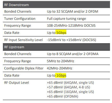

A UPC-t megvette a Vodafone, a Vodafone bejezte az erősítők cseréjét (jó lenne tudni ezek mit tudnak) és lett Giga net
A doksi szerint Itt tarthatunk (hibrid, DOCSIS 3.0 és 3.1):
"Docsis 3.1 Modem (jelenleg a piacon elérhető)
- 2*Docsis 3.1 és 32* EuroDocsis 3.0 csatorna egyidejű vételére képes
- Összesen 4,6Gbps átviteli képesség egy szegmensben DS irányban"Ezt tudná az Arris:
Viszont a Digi miatt kérdéses merre mennek tovább, hiszen ott az optikai hálózat. Ráadásul a DOCSIS bővítés méregdrága. És minek bővitenének? Mert az előfizetők 1%-nak (bocsi, de szerintem lehet ezzel is sokat mondok) több feltöltés kellene? Így sajnos nem hiszem, hogy folytatódik a fejlesztés. Persze továbbra sem tudom, mit tudnak a lecserélt erősítők...
Érdekességként itt [link] az Arris telepítési útmutató

Köszi! Ez alapján a majdnem 20 éves 3.0-s szabványt használjuk? Az tud 1,2 Gbitet lefele és 200-at felfele. És ez sincs kihasználva. A 3.1-es már sokkal gyorsabb is lehetne. Egyébként a 7. dián mutatja az analóg lekapcsolás hatását, hogy nagyon ki tudna bővülni a feltöltési oldal. Ezzel mi lett az utóbbi 6 évben, mikor megszületett a diasor?

Ezt lehet olvasgatni, ha érdekel a téma.
Ahogy #136925kabelmania27 is írta, 25-65Mhz a viszirány, ezt kellett volna már bővíteni, az első tervezet +56Mhz lett volna (így lett volna 40Mhz-es helyett 96Mhz-es sáv a viszirányú csatiknak.), szerintem már ebből se lett semmi.
