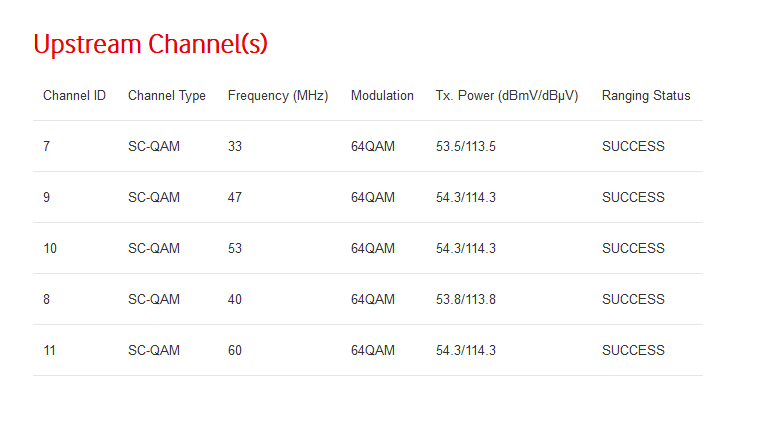

kabelmania27
válasz Soulfly842 #135881 üzenetére
Ezek az értékek rendben vannak. Ilyen osztó van a modem előtt?

kabelmania27
válasz Soulfly842 #135878 üzenetére
Milyenek a feltöltési értékek?

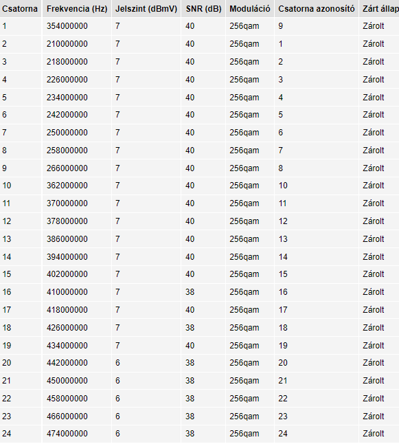

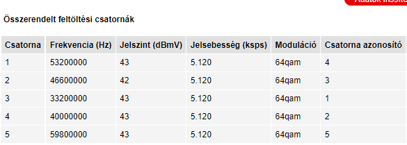

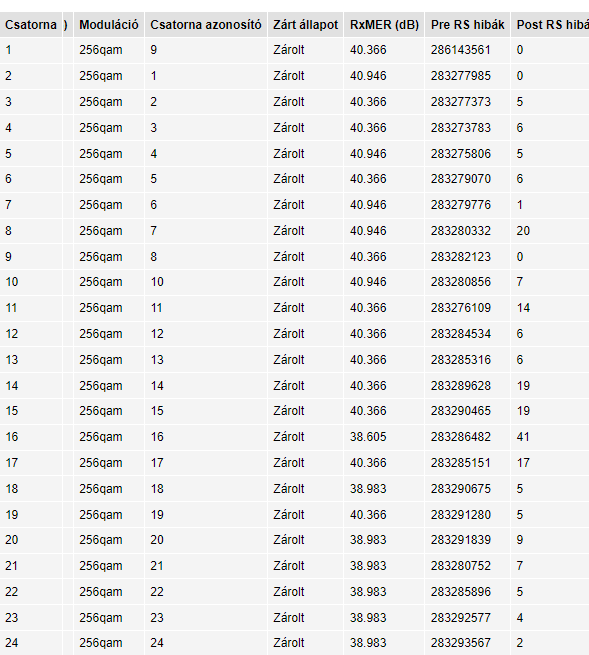

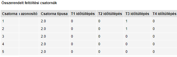

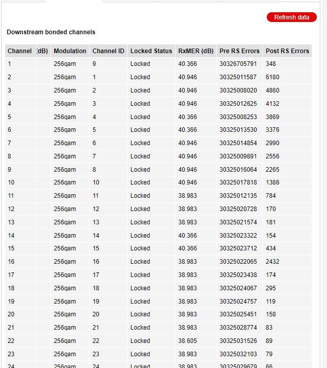

Soulfly842
válasz kabelmania27 #135877 üzenetére
Kínlódtam egy darabig a Wimbledon-i döntő miatt aztán átmentem inkább a tv-hez megnézni a végét. Utána csináltam hard resetet az eszközön, PC-t újraindítottam és most úgy néz ki, hogy jó.
Kicsit nem volt egyértelmű, mert a HDD nagyon darált a klimatizálatlan szobában. Lekaptam a PC oldalát, kapott egy ventilátort is
Most úgy néz ki szerencsére, hogy minden jó. Már most hiába fotózom a hibák száma is rendkívül alacsony lett.
Node mégiscsak:
[ Szerkesztve ]
kabelmania27
válasz Soulfly842 #135874 üzenetére
Letöltésnél a post jóval kevesebb mint a pre ami jó.
Milyenek a letöltési és feltöltési jelszint értékek? -

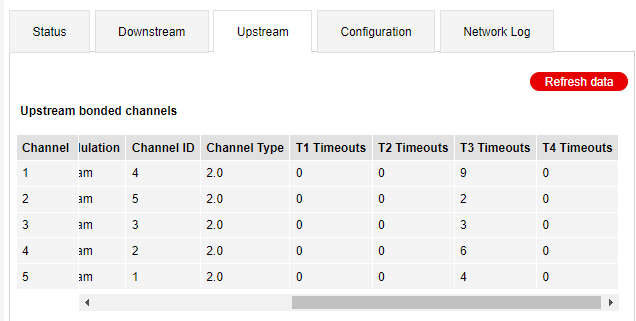

Soulfly842
Ezek a hibaszámok - javítsatok ki, ha tévedek - nagyon nem tűnnek jónak
(stream elszáll (Wimbledoni döntőt nézném PC-n), olyankor oldalak se elérhetőek)

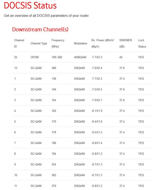

kraftxld
válasz kabelmania27 #135828 üzenetére

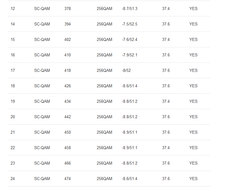

A fel / letöltési sebességekkel nincs gondom, random DNS / site timeout gondok vannak amik Google DNS-el a teszt gépen nem jönnek elő.
| MCSE+M/S, MCITP, VCP6.5-DCV - ''Life can be hard, but Scooter is harder :)'
kabelmania27
válasz kraftxld #135822 üzenetére
Köszi az értékeket, magasak a feltöltési értékek és alacsony a letöltési érték. Ha megírod, hogy milyen osztóval van elosztva a koax kábel és van-e bekötve Fam/Attenuator feliratú csillapító ki tudjuk számolni, hogy milyen a bejövő jelerősség és osztócserével lehet-e javítani az értékeken.

kraftxld
Vodafone kábelnet, tg3442de router.
Kb egy hete állandóak a timeout hibák, sok oldal nem tölt be. A gépemet áttettem a Google DNS-re IPv4 meg IPv6-on, így jónak tűnik.
Van valami módszer, hogy ebben a szuper routerben a DHCP által kiosztott címek DNS szerverét én állítsam be? Expert módban se volt semmi, konfig backup / restore nincs.| MCSE+M/S, MCITP, VCP6.5-DCV - ''Life can be hard, but Scooter is harder :)'
