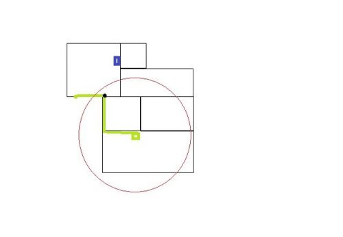

A következő probléma merült fel:
Sajna a lakásba nem mindenhol működik rendesen a wifi, hiába van egy másik router is. Csináltam gyorsan egy ábrát:
A zöld pontnál jön be a kábel a lakásba, a fekete pont egy Antronix 2003HR 3-as elosztó, annak a -3.5 dB-s outjára van kötve a kábel, ami megy a modemhez (zöld négyzet). [A kék négyzet az új, wannabe modem, a piros kör az átlagos hatósugár, ahol még van értelmes wifi]
Ugye az elosztó többi ága -7 dB-s, ha arra rakok/rakatok egy új modemet, akkor meglesz ugyan az a sebesség?
Igazság szerint szükség lenne egy másik modemre is, mert a bal felső szobába tervezek egy asztali pc-t, ahol jó lenne a rendes sebességű net, illetve idővel lehet oda is kerülne egy TV.Ötletek, megoldások?

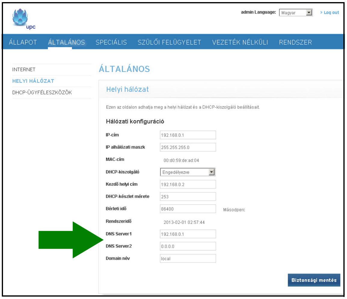

Amikor a múltkor itt próbálkoztam s átírtam mindkét értéket, tehát a dns1 8.8.8.8 lett, illetve a második 8.8.4.4 akkor a hgw a mentés után nemes egyszerűséggel szétfagyott. O.o
Egyébként a http://192.168.100.1 címről konfigurálom a hgw-t ha ez számít.
Üdv. core2
Neil Watts
#40532
ITT tudod beállítani azokat.
Köszi, az újraindítás helyrerakta a frekvenciákat a modemben.
Más:Arra van valami megoldás/javaslat hogy hol illetve miként írhatom át az alap DNS szervereket az Ubee cuccban úgy hogy ne fagyjon szét/menjen el a net?
Üdv. core2
