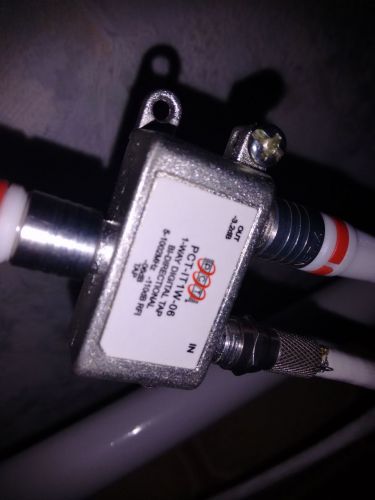

Bejön a kábel egy PCT-MIT1W-06 inbe, outból megy tovább a szobába, ott egy Flomatik IT1W-6 inbe megy majd a tapból a modembe, az outja megy tovább a set-top boxba. Az első osztó a tapja pedig a másik szoba set top boxába megy tovább.
Jelszintet most nem tudok, mert melóban vagyok, a szerverszoba meg zárva

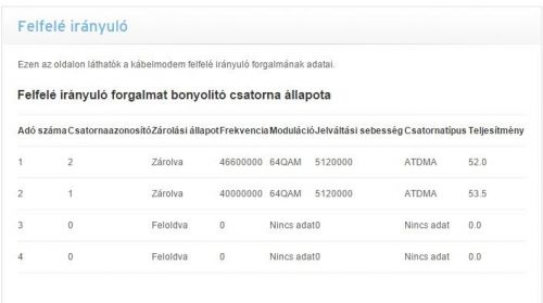

kabelmania27
azigazimoris
#38890
Szuper, két osztó után tökéletes a 45-ös érték. A bejövő jelszint kiszámítása érdekében kérdezném hogy milyen tipusú a két osztó+milyenek a modem értékek?
azigazimoris
kabelmania27
#38865
Megoldódott.
Reggelre lett két US 53.75 értékkel...
Szétkaptam a kábelezést, visszacsavargattam őket, aztán egy modem reset is lett de semmi változás.
9:40-kor bejelentettem, 10:10 perckor telefonált a technikus, hogy megjött, nem kaptam szikrát, számítottam vagy fél napra mire ideér :-) Addigra egy US volt 57 dBmV értékkel.
Pont a modem felülete volt a monitoron, ránézett és azt mondta nem annyira lényeges, hogy csak egy csatornán kommunikál a modem, mert azon is átmegy a 10 megabitem
Lefelé fontosabb, mert ott van a nagy sávszél
Aztán becsülettel szétkapta mindkét osztónál a kábeleket, jól megmérte a jelszinteket, hümmögött, hogy van itt gond, majd a szomszéd lépcsőházban állított az erősítőn vagy resetelte és azóta megvan mind a négy csatornám 45 dBmV értékekkel
Elégedett ügyfél vagyok

az Out-ba van kötve, holnap rakok fel képet a másik 2 osztóról is. Idáig nem volt ilyen magas az adási érték, most lett átcserélve 1-2 osztó hogy erősebb jel jusson a modembe, okozhatja ez a bajt?

"Oké majd mondom a szerelőnek h mutassa mar az értékeket és ha 50-51 akkor megmondom neki hogy a hármast cserélje le olyanra amit te mutattál, márha lesz nála"
Biztos fog Neked örülni (kb. mint itt), az ilyet nagyon szeretik a technikusok. Főként ha bekötni egy "droid" megy, mint arról már többször is olvashattunk, aki csak a "mellékelt útmutató szerint" beköt mindent, aztán ha valami mégse jó, akkor leadja hibára, és majd küldenek valakit aki érti is amit csinál, nem egy betanított munkás.
#99546112

Oké majd mondom a szerelőnek h mutassa mar az értékeket és ha 50-51 akkor megmondom neki hogy a hármast cserélje le olyanra amit te mutattál, márha lesz nála 😁 -
