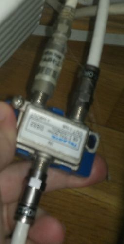

Sikerült kihúznia szekér mögül .
Itt van még ilyen szűrő,de az már a másik szobába megy át ott ahol a másik elágazás van a falnál . De kiszedtem azt ami box előtt van (előző képen mutattam ) már így jó és tesztre is 100%-ot írta ,minden működik.
Néztem a box papírjában is .
Köszönöm a segítséget.

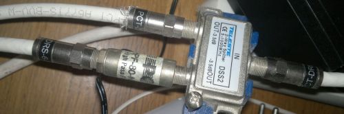

Modem újraindítás megvolt többször is. Semmi eredmény. A modemet visszakapcsoltam bridge üzemmódról switch üzemmódba és ismét 95 megabit. Ezt követően megint bridge módba kapcsoltam, s így ismét 60 megabit lett a sebesség.
A UPC kábel amely az utcáról jön először befut egy asheridge feliratú osztóba. Erre TVC-1000-2WN 2-way splitter 5-1000 MHz-110 dB RFI van ráírva. A kimeneteihez pedig -3.5 dB
Az egyik kimenet hátra jön hozzánk, itt van még egy osztó. Ez pedig ANTRONIX 2-way splitter 5-1006 MHz CMC2002HR van ráírva. Ennek a kimeneteinél szintén -3.5dB szerepel. Ezen osztó egyik kimenete megy a Technicolor routerbe, a másik pedig az okostévénkbe, amiben CI kártya van.
Az asheridge feliratú osztó - tehát az utca felől az első - másik kimenete pedig após felé megy, ahol a kábel befut egy mediaboxba.
Mégy annyi lehet, hogy a Technicolor mögött egy TP Link WR 841N router van kötve. Ez miatt a router miatt akarom a bridge módot, hiszen ennek a wifi hatótávja legalább kétszer akkora mint a UPC szarjáé. Tudom, hogy a TP Link Routernek is 100 megabites csatlakozói vannak, de mindegy hogy a TP Linkre vagy a Technicolorra csatlakozom kábelen, bridge módban akkor is 60 megabit a plafon. Router módban bármelyikre csatlakozva 95 megabit lesz.
Ez a nagy csodahálózat nálunk. Semmilyen csillapító sincs beszerelve sehova se.
További ötlet valaki?

Az a baj egész szekrénysor van ott ,azt nem szeretném bolygatni.
De ma megnézem lehet elég csak tv mögötti szűrőt kivenni ,jó volna csak ennyi . -

Box előtt van igen .
Másik kábel megy a modembe. Viszont, ha jól látom valahol a szekrény mögött van visszább egy elágazás onnan megy a másik szobába ahol analógba van a tv (nincs box ).#45151) inf3rno : Ma ha hazaérek kiveszem és megnézem úgy .
inf3rno
A TV kábel a box-ba megy bele, a box meg ettől nem tud kommunikálni a központtal, az a kínja. Vedd ki. Elvileg ez régen arra volt jó, hogy az analóg tv ne zavarja az internetet, manapság már nem használják szinte egyáltalán, meg nem csak a box-nak, az okostv-knek is küldeni kell adatot a központnak, szóval azok sem tudnak normálisan működni vele ha pl CI kátyával akarsz DTV-t nézni.

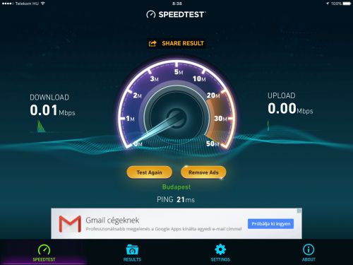

Reggel amikor már megint nem volt, kb 7körül.

Mennyi idő után lehet verni az asztalt hogy nincs net? Pénteken fél napig nem volt, ma meg mint a népmesében, hol volt hol nem volt..🤔😅
Kérlek lendüljetek túl már ezen a (koszos telefon és recskázás) kérdésen, ne kelljen emiatt visszatörölni a fél topikot. Megbeszéltétek, szerintem ez a téma pont kimerült ennyiben...

#99546112
Kábelen megvan a letöltés zötyögve, a feltöltés nulla, wifin semmi nincs meg. Mi lehet a gond? Modem restart megvolt.
