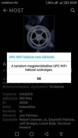

Sziasztok! Használja valaki napi szinten a UPC Phone-t, stabilan működik? Androidon root nélkül belehet állítani, hogy egy névjegyet alapértelmezetten a UPC Phone tárcsázza?
#56691712

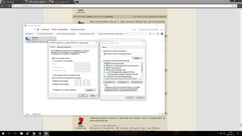

Valamelyest javult a helyzet, a sebesség már megvan, nincs csomagvesztés, de ezres ping még van.
--- bix.hu ping statistics ---
100 packets transmitted, 100 received, 0% packet loss, time 99152ms
rtt min/avg/max/mdev = 15.471/32.773/1268.177/126.576 ms, pipe 2(#53565) blakey Köszi a visszajelzést!
Még mindig van valami, Natgeo-n vannak hang hibák, 1 - 2 másodpercre megálló kép.
Már azon is gondolkoztam, hogy lehet a Horizon box vacakol, az F1 után, a HetiHetes alatt volt egyszer a kép felső részén egy fél centis vízszintes zöld csík, meg a visszanézés egyre ritkábban működik (az EPG-ben nem lehet vissza lépni). -
A LAN beállításoknál kell lennie olyannak, hogy static DNS vagy hasonló, ott kell megadni 2-3 szervernek az IP címét amit használni szeretnél, ajánlott custom DNS-ek: szerver lista 1, szerver lista 2.

Automata DNS van, közben rájöttem. Miért, UPC-s, vagy a custom DNS lenne jobb?

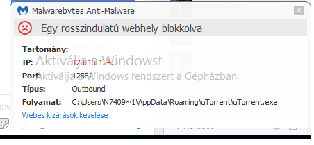

Az amit mondtam (malware van az utorrentben). Mibe tellik egy ugyanolyan másik torrentklienst használni helyette?... qBittorent-et pl Rakd újra a gépedet és felejtsd el az utorrent/bittorentet örökre.

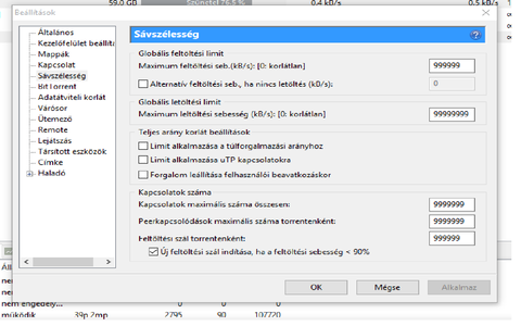

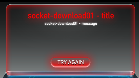

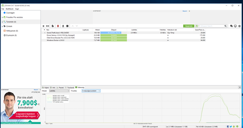

Olyan problémával szembesültem,hogy az új gépemnél win7,win10 teljesen mindegy a speedtest jó,120mbit/ UPC net,de az utorrent beáll 1 mb/s és baromira lassítja a böngészést. Soha életemben nem tapasztaltam ilyet és 2 napja szívok vele, kérlek segítsetek.
Amit már próbáltam.
-Driver frissítése.
-Másik oprendszer
-SSD történő torrentezés
-Bitcomet,qtorrentHa megy az utorrent és rámérek speedtesztel akkor 0,4mbit/ s ír , érdekes olyan mint ha használná a torrent,de ezt nem mutatkozik meg a letöltési sebességben
De mégsem működött.
Köszönöm előre a segítségeteket !

Aron989
Speedtest jó 124 mbit ,de még is lassú a letöltés és ingadozik.
Alaplap típusa X99a msi gaming hátha segítek
Aron989
Gubek-Einste
#53480

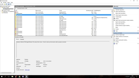

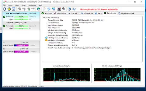

Változás!
Win 10-et felraktam és olyan 1-10mb/s váltakozik a letöltés, de közben belassítja a kereső programot(chrome).
Nem értem mi lehet a gebasz, soha nem tapasztal az elött ilyet a gépemmel.
Mindenből fent vannak a driverek és mégis.
