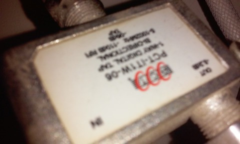

kabelmania27
bunddog
#52174
Köszi a képet, az egyik ds frekinél nincs kapcsolat.
Ha a modem nem a -3,5ös kimenetre van kötve akkor kösd át, üres kimenet problémát okozhat ezért cseréld ki az osztót kettes splitterre, linkelten kívül más tipus is jó csak 5-1000Mhz és CE feliratú legyen. -
