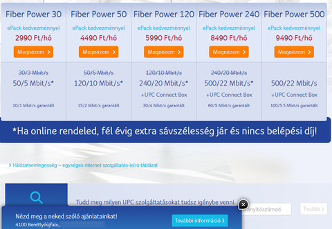

Ma beugrottam UPC ügyfélszolgálathoz és netemet 120mbitről upgradeltem 500mbitre. Már az új Connect Boxot kaptam én is, ami nagyon örvendetes, mert a következő utam egy új router irányába vezetett volna ac wi-fiért.
Viszont kérdés: továbbra is csak 120 mbiten jön a net, idő kell amíg upgradelik az előfizetést, vagy félrecsúszott valami?
(Mielőtt valaki rákérdezni, igen, tuti gigabites a belső háló.)

#51388
Ez viszont lehetséges:
A 3. nekem elég. Sem telefon, sem TV nem kell. Magában így azt hiszem pont megfelelő, esetleg a negyedik... de szerintem az már sok havidíjban. TV+ Telefon nem kell, mert jelenleg INvitel, és Telekom is van a házunkban, de úgy néz ki, a Telekom marad csak, az viszont mindenképpen.

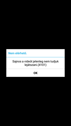

Horizon Go, most.
iOS app elindul, de gond van a streamekkel. M4 és M5 ugyanazt a 10-15 mp-es jelenetet ismétli (???) egyfolytában, a Duna streamje el sem indul... Biztos sokan nézik (néznék) a tűzijátékot. -
