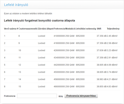

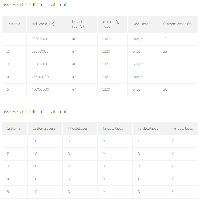

Nálam ugyan ilyen a net. Értékek jók (Ubee, bridge mód), ping 11 - 30 ms a bixre, sebesség megvan (30/3).Én már több tesztet is csináltam, de nem tudtam rájönni, hogy miért van (a technikus sem tudott rá mit mondani). Olyan, mintha a böngésző kérése megakadna valahol, nem DNS kérés hiba (1, UPC; 2, Google). Mikor megakad, olyankor leállítom, majd frissítem az oldalt, egyből betölt, de ping szerint nincs csomag vesztés.

Értékek jónak tűnnek. Ha nem használod akkor kapcsold ki a wi-freet, ha úgy sem javul próbáld meg bridge módban.
Nézd meg milyen osztóval van elosztva a koax és van-e bekötve Fam/Attenuator feliratú csillapító.
Noá: 51,9-es értékig meglesz a négy us freki, vételi még elfogadható, ettől független lehetne alacsonyabb az adási és magasabb a vételi. -
