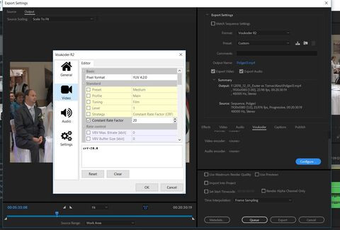

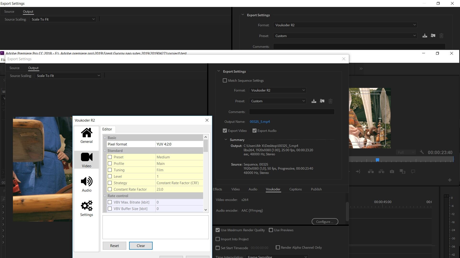

Felraktam a Voukoder plug-in-t, ez meg ez. Néztem pár youtube-s tutorial-t róla, de valahogy nem így jelent meg senkinek. Erről valami egyszerüsített kisgyerek manual van? -
Teasüti #13979 üzenetére
Most azt tervezem, csak elakadtam a codec-ek világában. Ahhoz, hogy tudja mit szeretnék jó lenne értenem hogy mi mit jelent.
És akkor ez még csak a .MOV kimenet. Emellett még egy csomó más formátum van, amit nem tudok mi.
Tudtok jó összefoglaló oldalt, ami alapján könnyen értelmezhetőek lennének az exportálási formátumok, azon belül a codec típusok, hogy tudjam mit miért jó használni? Vagy ne foglalkozzak különösebben ezzel és egy sokak által kedvelt megoldást használjak?

Tehát akkor Premiere és Vegas lehetőséget ad külső codec használatára vagy épp már tartalmaz, míg Davinci nem. Remélem a jövőben ezen változtatnak.

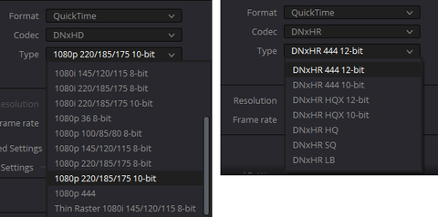

Davinci Resolve kimenete lehet mondjuk mp4, H.264 codec-el, ezt szoktam használni. Ez mivel rosszabb, mint ha én ffmpeg-el konvertálom át a DNx codec forrást fájlt ugyan úgy mp4, H.264-re? Két szoftvernél használt ugyan olyan formátum és codec más kimeneti fájlt fog adni?
Vagy ti inkább más fájl formátumot és codec-et ajánlotok az mp4, H.264 helyett?

Persze, konkrétan úgy tudom FFMpeg-et használ.
Ilyen codeceket tud:
• libx264
• libx265
• NVENC h.264 (NVidia GPU accelerated)
• NVENC h.265 (NVidia GPU accelerated)
• AMF h.264 (AMD GPU accelerated)
• AMF h.265 (AMD GPU accelerated)
• ProRes
• VP8
• VP9
• FFV1
• HAPÉs ezeket mindenféle beállítással tudja.
MrChris
Vegassal működnek a telepített kodekkek, így van rendes minőségű h264/265 közvetlen kimenet. Valamint handbrakkel kinyílnak az ilyen irányú, sok gépre leosztható renderelési lehetőségek.
Resolveban is megengedhetnék a külső telepített kodekeket, mint ahogy a külső plugin-eket megengedik. -

Én újabban azt játszom, hogy DNx-be renderelek és ffmpeg-gel tömörítek. Sokkal kisebb fájlokat kapok így azonos minőségben. Sajnos elég trágya a DR H264/5 tömörítése. Vagy idióta nagy bitsebességet kell használni, vagy szétesik a kép. Gyors, de szar. Csak akkor használnám, ha számít az idő. Hobbi szinten nekem számít hány órát pörög a proci. -

De, minőség szempontjából előnyösebb a DCTL. A ProRes-nek annyi az előnye a sebesség mellett ebben az esetben, hogy nem kell azzal foglalkoznod, hogy javították e ezt a problémát, vagy sem. Mert ha javították, és akkor is használod a DCTL-t, akkor rosszak lesznek a színek.
