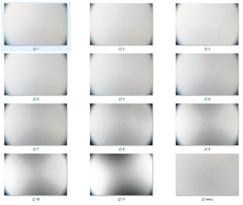

Nagyon köszönöm hogy megcsináltad, úgy látom nekem is be kéne szereznem egy Genustechet mert ez már tökéletesen elég lenne. Még megnézem egy polaroidot a jövő héten aztán meglátjuk.
Taranis: most hogy úgyis tengernyi időd van, csináld meg!
Najó nem kell a 24mm már torzítana az eredményen, plusz ott már egy gyengébb szűrő is tud jól szerepelni. Tény az SLR magic valszeg genustech szint ha nem jobb..

kovsol
Tuninger #15185 üzenetére
Genustech Eclipse ND Fader 72mm
77mm filterres obin FF 17mm
Minimum állástól indulva tekertem mindig egy jelnyit.Teljes felbontású képek: [link]
Én személy szerint 6-7 állásig szoktam elmenni, de ha olyan a téma még a 8 is bele szokott férni, de én sony 28f2 és sony 85f1.8 obin szoktam használni általában.

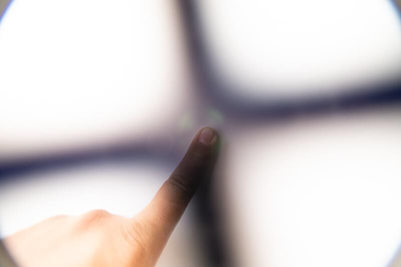

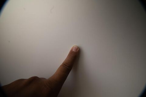

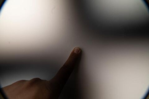

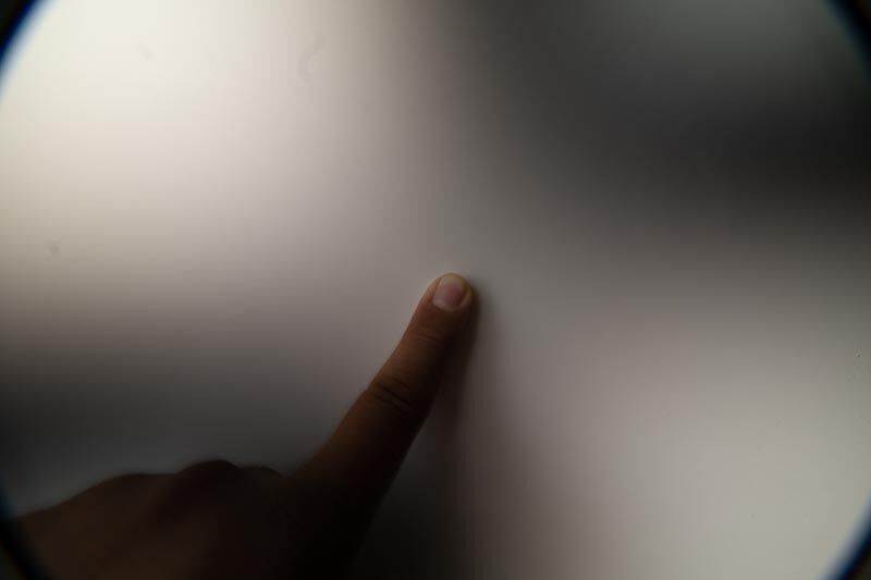

Tuninger
kovsol #15182 üzenetére
Nagyon szuper lenne a 17-mm-rel, nem számít hogy belóg a szélen a tesztet nem befolyásolja
Egyszínű felületet válassz hogy jól látszódhasson a probléma
Én úgy csináltam hogy beállítottam Standard PP mellett az expót hogy normálisan nézzen ki, a kiértékelő mérés alapján ISO100 1/15 F3.5-re mért +1.33EV-t.
Mindig 1EV-nyit tekertem erősebbre az ND-t és záridővel visszakompenzáltam hogy +1.33EV-t mutasson.Az eredményem 0-max értékig
Teasüti: köszönöm, ez is tökéletes. Mármint arra hogy tudjam hogy Gobe nem lesz

Tuninger
Javasoltam itt néhányatoknak VariND szűrőt. Megtennétek a kedvemért hogy egy minél nagyobb látószögű (<24mm) obival csináltok 1-2 tesztképet a sötétebb tartományban?
A Fotga ND2-400-as szűrőm ekvivalens 13mm-es obin olyan szinten pocsék hogy kb az ND2-3.33 tartományban használható X-esedés nélkül. Jó ez a leggyilkosabb teszt, de fontos lenne hogy ultranagylátón is jól működő nem drága variND-t találjak, mert GoPron is szeretném használni.
A leginkább a Genustech Eclipse Fader ND-re lennék kiváncsi, tán Kovsol vett az a javaslatomra anno.
Kiegészítés: 50mm felett már a fotga is rendben van.

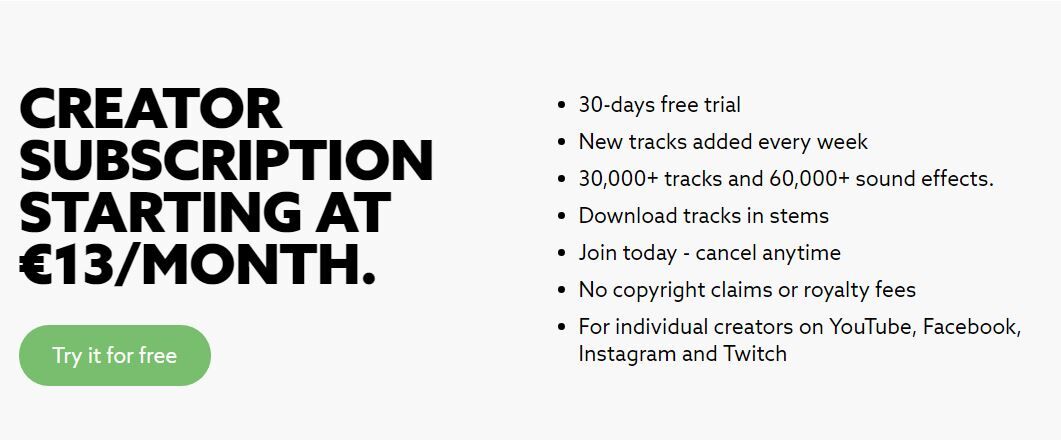

kovsol #15161 üzenetére
Gondolom a céged székhelye angliai, esetleg a proxy. Nekem ugyan ez szokott lenni a német cég és az általuk használt proxy miatt.
Én ezt a "starting at" kifejezéseket úgy szoktam kezelni, hogy sose annyi, hanem mindig több és csak a marketing miatt írnak ilyeneket ki. Elképzelhető, hogy most itt akkor még is valós lehet.
Viszont ez fura:
What is the Creator Subscription?
The creator subscription allows you to publish unlimited videos on Youtube, Facebook and Instagram using Epidemic Sound music during the period the subscription is active.If you decide to cancel the subscription, any videos published during the subscription will be cleared forever.
Ha jól értem egyszer előfizetek, onnantól mindig elő kell, ha nem akarom, hogy a régebbi videóim töröljék.
Videos published after the subscription has expired will be subject to copyright claims.
Ha viszont az előfizetés lejárt utána copyright jogok lesznek érvényesek. Ez talán úgy lehetséges, hogy a már korábban előfizetési időszakban letöltött zenéket akarom az előfizetés lejárta/törlése után használni, akkor jön be a copyright jog, ami esetén mondjuk az epidemic-et illeti meg a videók utáni bevétel? Nem annyira egyértelmű, de szerintem egyszerűbb youtube-nál maradnom.

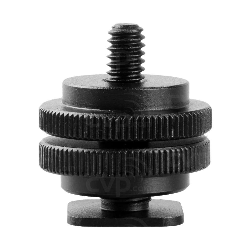

Falovas: Egy ilyen adaptert vettem ebayen pár forintért, ezzel rögzítem a kis kamerámra.
