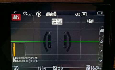

theporcupine #17167 üzenetére
Ez hogy néz ki? Kerestem, de nem találok képet róluk.

theporcupine
GH5-ön van 4 féle képarányhoz segédvonal lehetőség.
