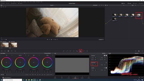

Ha túl érzékenynek találod vedd lejjebb az adott nodenak a "Gain"-jét:
Így sokkal többet kell mozdítani mindenen ugyanahhoz a hatáshoz

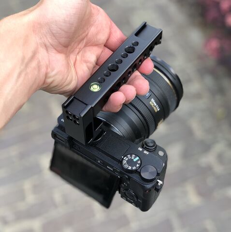

Veszel egy ilyen top handle-t fillérekért és lehet vele rohangálni, csak mivel a G80-ad túl könnyű lesz, könnyű belengetni, alulról egy kicsit segíteni kell neki.
Kicsivel szofisztikáltabb megoldás már inkább ez:
A két oldalsó fogantyúra markolva is sokat lehet nyerni a kisebb remegések ellen, miközben mobilis vagy. De erre mondjuk sokan használnak csak egy Gorillapodot, két láb oldalra felhajtva a gép mellé fogantyúnak, harmadik meg magad felé néz és ha éppen nem sétálsz a géppel, akkor a mellkasodnak támasztva ad extra stabilitást.
Tudom pár éve mindent letaroltak a gimbalok, de minden felsorolt eszköz máshogyan stabilizál, szerintem egyik sem tudja kiváltani a másikat. Ha vajsima, szinte flycam szintű mozgásra van szükséged, akkor nyilván a gimbal lesz nyerő. De én nem gondolom, hogy a gimbal mindenhova való, ahol most tömegek használni szokták.

Csináltam a tegnapi highligt rolloffos beszélgetésre 1-1 példát.
GoProval lőttem két felvételt, egyiket ablakon kívülre expóztam másikat ablakon belülre
Ablakon kívül:Ablakon belül:
Természetesen az ablakon kívüli erősen világosított. Viszont látszódnak kint a részletek. Az ablakon belülin is látszik még egy kevés részlet, viszont csak egymás mellett nézve látszik hogy mennyivel több infó lehetne kint. Ez a "szép" roll-off
Nézzünk lehúzva: (ugyanazok a fileok)
Kintra expózott:
Bentre expózott:
Na így kitűnik milyen csúnya a highlight clipping...
A végére pedig a kintre expózottból egy balanszos verzió:
Persze ez lenne a legjobb ha ilyen lehetne minden final felvétel, de ha kiégett a highlight akkor a legelső példában szereplő módon lehet menteni a menthetőt.
És igen, ez mind GoPro Hero 7

Tuninger
Teasüti #17501 üzenetére
Mindkettő kiégés. Csak ha a szenzor clippel azt csak kozmetikázni lehet, ha a szenzor nem clippel de a grade igen, akkor meg csiszolni kell a tudáson hogy ne forduljon elő.
A nem fért bele a szenzorba nem opció, gyakorolni kell a normális exponálást.
Ha lehúzod a gaint azzal nem adsz kontrasztot a highlightnak. Rossz megközelítés hogy a waveform csak férjen be 0 és 100 közé, hiszen jelenetről jelenetre más lenne a kontraszt mértéke attól főggően milyen az adott scene dinamikája... -
Teasüti
taranis #17498 üzenetére
Oké, azért a fogalommal tisztában voltam. De nem tudom mi az elvárás. Hogy kell kinéznie a nagykönyv szerint egy ilyen függvénygörbének? 70-100 IRE közt húzzak ki egy logaritmikus görbét a linearizált színtérben?
Eddig én abban voltam, hogy ha gain-nel behúzom clipping határ alá a highlight-ot, akkor az úgy fasza. Persze jött a kritika, hogy ki van égetve. Akkor ezt úgy nem tudtam hova tenni, mert a szkóp szerint nincs kiégetve.
(Jó hát, ami meg "nem fért bele" a szenzorba, azzal nem tudok mit kezdeni.)
Vagy akkor tisztázzuk mit értünk kiégés alatt. Az a kiégés, amikor clipping-gel a szkóp post-ban, vagy az a kiégés, amikor pure white-ba vesznek a részletek?
