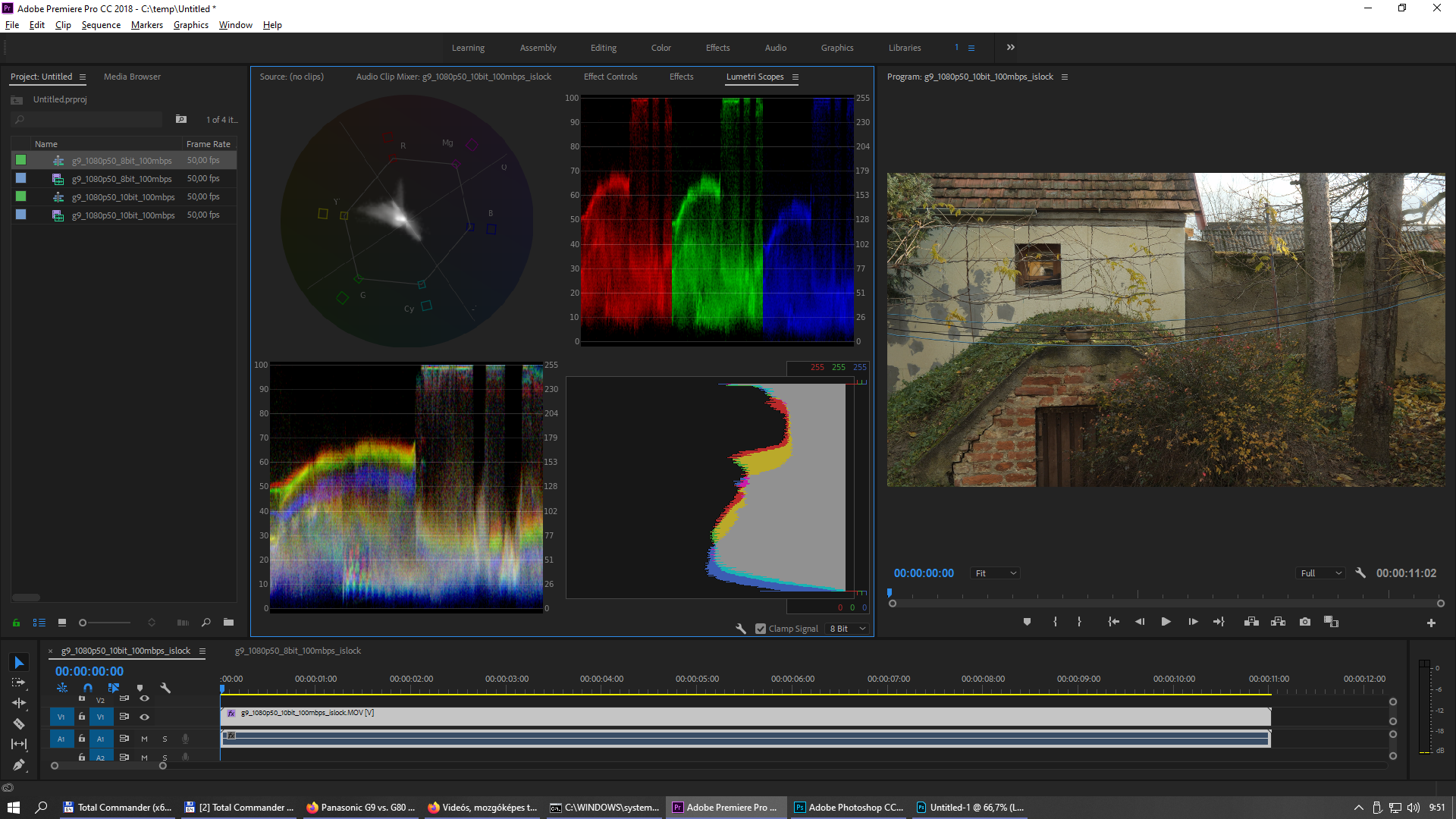

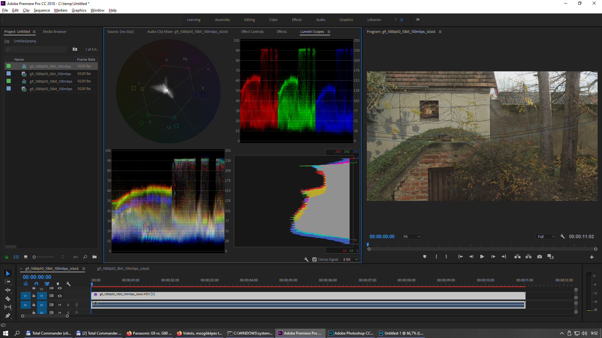

Ha egy full range felvételt video rangeben értelmezünk, akkor az adat 0-100 IRE helyett kb. -7.3 és 109.5 IRE között lesz. Nem veszik el semmi, csak máshová lesz mappelve.
10 bit esetén 0-1023 között van adat, és így full range esetén a 0 IRE a 0, a 100 IRE az 1023. Ha ezt video rangeként értelmezzük, akkor a 0 IRE a 64, a 100 IRE a 940, emiatt kontrasztosabbnak fog tűnni a full range-hez képest, mert ugye kicsit kinyújtjuk látványban a 64-940 közötti részt (és levágjuk a tetjét meg az alját).
A matek az IRE-hez:
Az 1023-hoz tartozó IRE érték: (1023-64) / (940-64) * 100 = 109.47
A 0-hoz tartozó IRE érték: (0-64) / (940-64) * 100 = -7.3 -

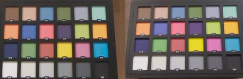

V-LOG-om még nincs, de gyorsan csináltam még egy HLG-s kört is (hogy tudjál tekergetni jól). Aztán tényleg befejeztem mára.
Panasonic G9 - HLG, Natural, 8bit, 10bit
Minden beállítás ugyanaz, csak HLG-nél ISO400 az alap érzékenység. De kb. úgy is jön ki azonos expóra a Natural ISO200-zal. Jó lesz ez így egy gyors tesztre?

Anélkül hogy bővebben belemennénk az okokba azt lehet mondani, hogy ha az a fontos, hogy jól látszódjon a nyers felvétel mindenhol, lejátszókon, tévéken, stb, akkor a 16-235 és a 64-940 a nyerő. Ha dolgozni fogsz a felvétellel akkor mindenképp a 0-255 és a 0-1023, utána úgyis úgy exportálsz ahogy akarsz. A 16-255 és a 64-1023 elég fura formátumok, nem ajánlom.
Resolve alatt full range-re állítás: media poolban jobb gomb a klipen, clip attributes, data levels->full.
Premiere alatt ha video rangeként olvas egy full range fájlt (jelei: alul v. felül kilóg a 0-100 IRE tartományon, RGB parade vagy waveform ahol látod, és így kiégésen túlról, vagy épp feketéből vissza tudsz húzni detailt), akkor ezt kell tenni: Effects, Lumetri Presets -> Technical -> Full to Legal range -

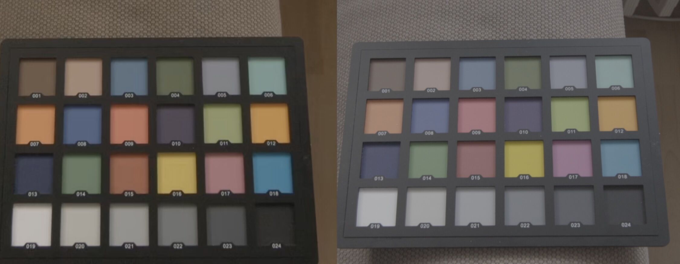

Nemsokára indulnom kell, de nem bírtam ki, hogy ne csináljak gyorsan pár felvételt világosban is.
Panasonic G9 vs. G80 (tőccsétek le az egész csomagot, úgy az igazi)
Nem labor körülmények, csak ablakon keresztül, kézből pár rövid snitt. De arra elengendő, hogy látszódjon az alapvető különbség a G9 és a G80 között minőségben, élességben, részletekben. A G9-en bekapcsoltam az IS LOCK-ot is, hogy érezzétek azt is.
B.R.U.T.Á.L.I.S!
Ekv. 50mm, Panasonic 25mm f/1.7@f/5.6, 1/100, ISO200, MF, napocska WB, sima Natural profile. A többi infó meg ott van a fájlnevekben.
(Közben elment, meg előjött a nap, így a színekben lehet némi eltérés.)
