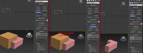

A mesh optimalizálásához pont a nevéhez illő Optimize módosító lesz a segítségedre.
Az objektum egyes részeinek átszínezéséhez hozz létre több anyagot különböző színekkel, majd azt polygon alobjektum módban húzd rá a kijelölt lapokra. Ha ez kész, akkor lent az idősávon kapcsold be az Auto Key gombot, húzd a lejátszófejet a kívánt időhöz (az animáció időtartama), majd az anyagszerkesztőben egyszerűen változtasd meg a színt. Kapcsold ki az Auto Key-t a nem kívánt animációkhoz és most ha húzgálod a lejátszófejet, akkor már láthatod is az eredményt. Ha ere gondoltál.
