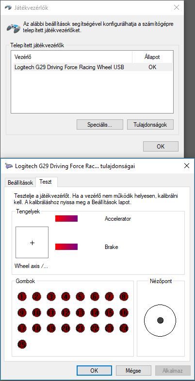

Ezen a Windows-os felületen tudod ellenőrizni mert sajnos a G29-el működő logitech Gaming Software már nincs beépítve a korább kormányoknál megszokott kalibráló és teszt felőlet, de gondolom ezzel most nem mondok újat.
Kipróbáltam amit kértél a fenti felületen ellenőrizve de én fizikailag sem tudom oldalra csúsztatással 3-asból 5-be vagy 1-esbe rakni ugyanúgy mint ahogy 4-ből nem megy 2-be és 6-ba mert megakad, vagy felütközik a kar.

Ezt a felületet keresd meg a driver-ben. A videón látható, hogy a váltó felett kiírja, hogy "first gear", "second gear", stb.
Próbáld meg váltogatni, és figyeld, hogy kiírja-e a fokozatokat. Ha nem minden esetben jön üzeneted, akkor garanciáztasd.Ha itt mindig kiírja jól, akkor pedig - játéktól függően - kuplungkezeléssel lesz a probléma, és a váltóddal nincs baj (pl. ha jól emlékszem AC szimulálja rendesen, ha nem nyomod eléggé a kuplungot, akkor nem megy be a sebességbe).

Nem kell kalibrálni. Nézd meg a windwos-ban joystickoknál (tulajdonságok), hogy a 3-as, 4-es fokozatban felvillan-e mindig az adott sorszámú gomb, ha nem, akkor csere.
Ha igen, akkor előfordulhat, hogy a játékban a kuplungkezelés okozza a jelenséget.
