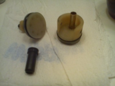

A link alapján lett rendbe téve a cuccos.
Az új nózi egy hajszállal keskenyebb, de nincs vele probléma, hosszra pedig 1 mm-el rövidebb mint a "gyári".
Sajnos a cylinder head elég ócska minőség a piston head-el együtt, ócska műanyag, ezért is gondolkodom egy cserén, illetve a gyengébb rugón.
Lőtesztre a hétvégén viszem, csak ugye ott sem lesz kronó...

Ez egy kínai P90-es.
A gearbox ki lett ganyézva, zöld takony és egyebek, kapott normális zsírozást, szilikont és hézagolást.
Csere történt, gyári nózi kiszedve, eléggé lazán csúszkált, kicsit "eresztett", kapott egy frankó Element "O" gyűrűset, illetve a hop-up lett még kicserélve egy guarder 70-esre.
Pontos mérést nem tudtam végezni "műszer" híján.
Tudomásom szerint ezek a fegyók átlag 380 FPS-el küldik a bennük levő 120-as rugóval. -
