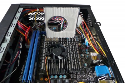

A házba bekerült az új MSI lap és a venit. Az alábbi hőmérsékleti értékeket tapasztaltam, 4400-as venti fordulat mellett.
Alaplap: 32
CPU: 34
Core 1:48
Core 2:48Ha leterhelem a gépet, a venti fordulat változatlan, a CPU felmegy 35-6 ra, a magok pedig 58-61 fok között ingadoznak.
A kérdésem az lenne, hogy lehet nem megfelelő a pasztázás? Vagy csak szimplán fura értékeket ír ki a szenzor? Az zavar, hogy a CPU hőmérséklete alig változik, míg a magok 10-12 fokot is.

Megjött az MSI lap.
Első blikkre a tapasztalatok:
Ventije nagyobb fordulatú, borda össz. tömege kb 20-30%-al nagyobb mint az Asrock-nál.Hőmérsékletek jók. 37.5%-os ventinél 43 fok a cpu, és még nincs venti a házban. Az elég sokat tud rajta segíteni.
Sokkal masszívabb az egész alaplap, nincs ez a kicsit "nyeklő-nyakló" érzés. Persze ez nem lényeges, nem minden nap szereli ki-be az ember, csak a VGA csatinál volt necces az Asrock.
Egyenlőre ennyi, ha megjön a venti hozzá holnap, akkor tudok többet mondani, hőmérsékleti viszonyokról

Van hőmérséklet teszt amiből kiderül hogy az ASROCK a legjobb.
Miért? Mert 2 külön bordát használnak és a cput ventivel hűtik.
Közös bordánál növelni kell a méreten és venti sem árt, különösen ha valaki
csúcs közelben járatja a renszert.
Nézzétek meg a tesztet, érdekes. -

Ha hosszú távra tervezel, nem akarsz bütykölgetni, nem akarsz hűtés miatt szívni Asus, ha pedig szeretsz, akkor Sapphire, ha viszont ez az ingerküszöböd feletti ár akkor Asrock. Persze ez az én személyes véleményem, és mielőtt döntesz hallgass meg sokakat.Csak hogy képben légy árgép által dobott árak, illetve főbb paraméterek:
-ASrock E350M1 22 478 Ft (4cm-es venti, no USB3.0, DVI/VGA/HDMI)
-MSI E350IS-E45 26 506 Ft (4cm-es venti, no USB3.0, VGA/HDMI, COAX/S-PDIF)
-Gigabyte E350N-USB3 36 095 Ft (4cm-es venti, DVI/VGA/HDMI)
-Sapphire Mini E350 36 343 Ft (4cm-es venti, miniPCIe, minden földi jó)
-Asus E350M1-I Deluxe ~39 000 Ft (passzív hűtés azért ház szellőzés kell, opcionális 6cm-es venti, de 8,12cm-es is ráfér)Pontosabb paraméterekért barátkozz a guglival.

. Kipróbáltam, ha lehúzom a ventilátort a prociról, akkor megy fel a maghőmérséklet 68-9 fokra. Még arra gondoltam, mivel az MSI ventije hasonló mint az Asrocké, de a legkisebb fordulata 4500, ezért kicsit van hangja. Lehet lecserélem egy Noiseblocker 40mm-es ventire, ami már régebben volt téma itt, az full fordulaton 6,7m3 tud, szemben ezen venti 8,2 jével. Viszont 25 db helyett csak 14 db. a hangja.
a rendszer betöltődés is iszonyat gyors a HDD-hez képest.
) és játék közben elinduljon. Én a mostani fix 1500 RPM-es Coolinkemet raknám a hűtőre. Vagy csak PWM-es venti esetén állítja be a fordulatot a lap?
Szimplán arra, hogy bizony félévente ki kell pucolni a 4cm-es venti alól a port. Vagy amiben én még gondolkodtam, hogy a
